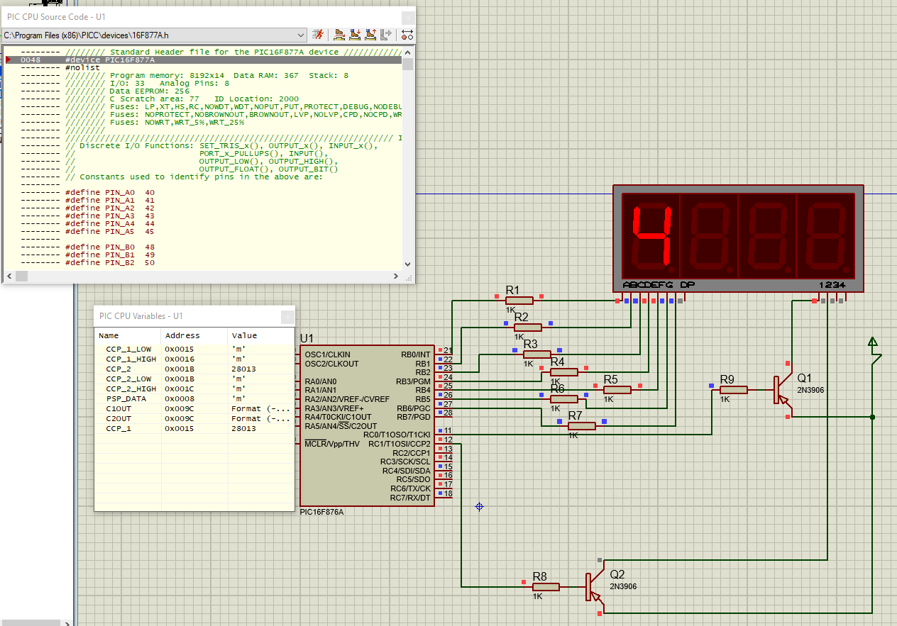

hola gente que tal?? soy nuevo en esto de programar PIC y no entiendo mucho
Adjunto el esquema que tengo en proteus.
Estoy utilizando display de 7 segmentos de ánodo común y quiero ir multiplexando entre los distintos dígitos del display pero no me funciona, vi varios ejemplos en internet pero al momento de correr la simulación sólo se apaga un display cuando el contador cuenta 4 veces y luego permanece encendido sin multiplexar con el otro..
EDIT: Estoy utilizando ccs compiler y proteus profesional versión 8.

Que tal artemis,
Por lo que veo no hay delay entre un display y el otro, lo que significa que enciendes uno e inmediatamente lo apagas y enciendes el otro, como es tan rápido, la sensasión que te dará es que ambos displays están encendidos. De hecho esa es la idea cuando se usa la técnica de multiplexación. En realidad se usa un delay de 1ms aprox entre cada display de esa manera al final te da la sensación de que muestras diferentes valores en los displays.
Si lo que quieres es ver cuando se enciende un display y cuando se apaga el otro, coloca un delay de 1 segundo o mayor, para que puedas ver el efecto.
