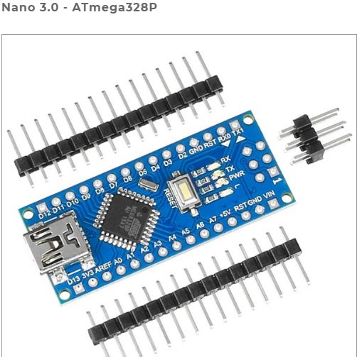

1) Arduino Nano
(51.57 kB, 502x503 - visto 1376 veces)

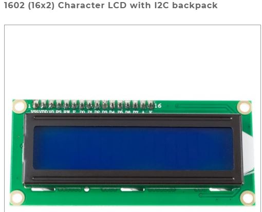

2) LCD con interface I2C
(28.7 kB, 510x413 - visto 1215 veces)

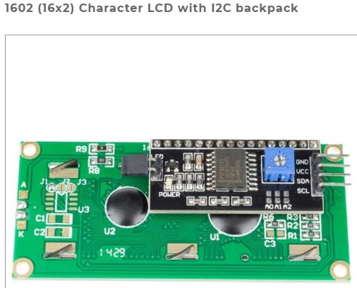

(39.95 kB, 506x408 - visto 1298 veces)

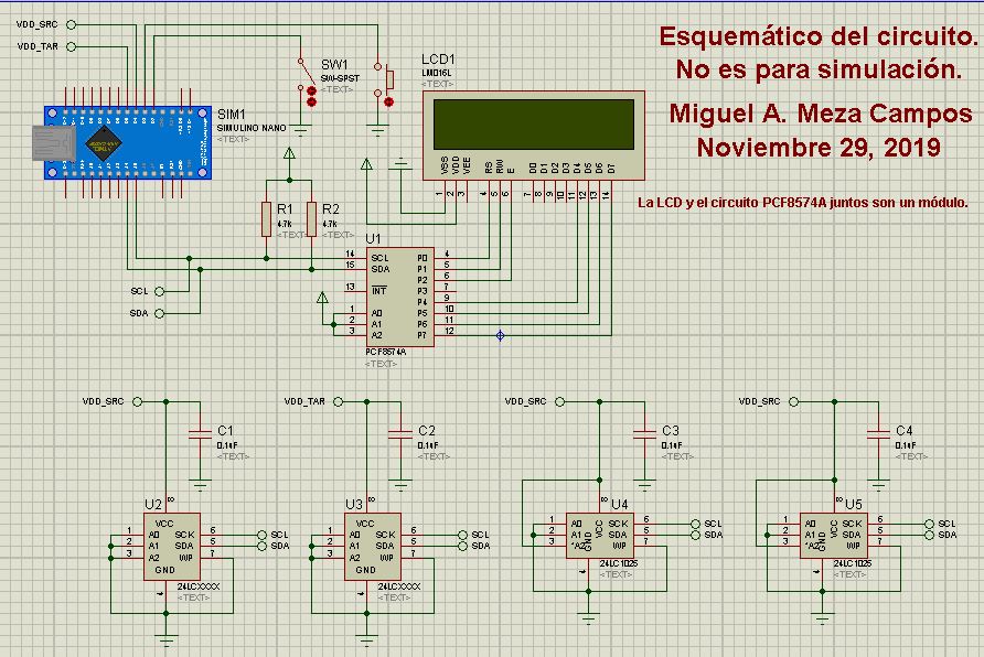

« Respuesta #1 en: 29 de Noviembre de 2019, 22:53:54 »
Y ahora el esquemático:
(151.89 kB, 892x596 - visto 1658 veces)
