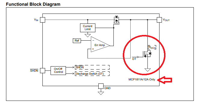

Ese regulador parece muy bueno !! (Me refiero al MCP1812) https://www.mouser.es/datasheet/2/268/MCP1811A-11B-12A-12B-Family-Data-Sheet-DS20006088A-1488740.pdf
Lo unico no entiendo la diferencia entre los modelos A y B con respecto al "Output Discharge"
A: Ultra-Low Quiescent Current LDO Regulator with Output Discharge and 300 mA Output Current
B: Ultra-Low Quiescent Current LDO Regulator with No Output Discharge and 300 mA Output Current
Saludos !

Creo que el modelo B tiene patilla de shutdown y el modelo A no la tiene.
Saludos !
La diferencia es que tienen un sistema de descarga para la salida, cuando apagamos el regulador y tenemos componentes que almacenen energía como un capacitor, aveces no tiene como descargarse, con este tipo de swtiches no vamos a tener ese problema por que el brinda la opción de descarga.
Espero haberme hecho entender.

Más que clara la explicación IngRandall. Es mas o menos lo que veniamos hablando con Picuino. Esa función unicamente la trae la versión que soporta shutdown.
Muchas gracias por la info !!
Ambos tiene shutdown, nomas que la version A tambien lo descarga.
A lo que me refiero, es que lo de A y B hace referencia al modelo que viene con shutdown. El que finaliza con la letra S, no tiene shutdown, por lo que no aplicaria el criterio.
Gracias por sus respuestas !!
