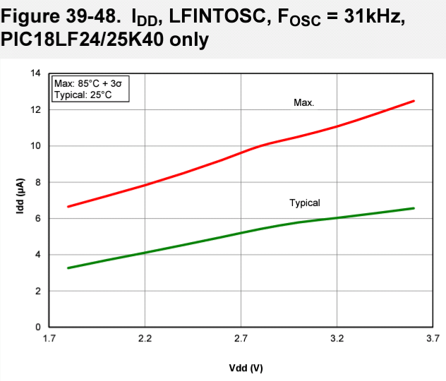

« Respuesta #8 en: 05 de Diciembre de 2019, 19:29:06 »
El PIC18LF25K40 trabajando a 31khz apenas consume 6uA.
(61.78 kB, 632x540 - visto 902 veces)
