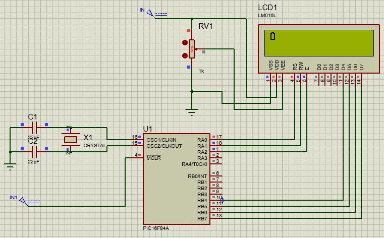

El circuito es el siguiente:
(88.13 kB, 761x472 - visto 673 veces)

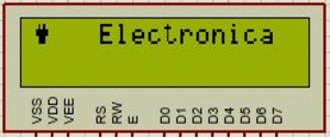

Para que entiendan el código pueden buscar el video en youtube: CGRAM CREANDO CARACTERES PERSONALIZADOS CAPT 12 PARTE 27
Yo por ejemplo cree 8 caracteres y los puse uno a continuacion de otro (viendo la parte 28) y me quedo como un gif, algo asi:
(127.02 kB, 300x126 - visto 670 veces)
