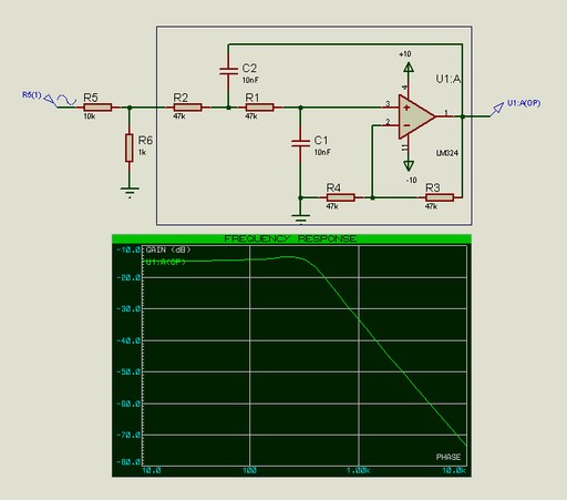

Hola Eduardo, simule el circuito como me sugeriste y ya me muestra una grafica en frecuencia pero no entiendo muy bien su significado.
Se atenua para frecuencias hasta 300Hz aprox. y luego se eleva de nuevo.
Esto indica que las armonicas son mas importantes hasta el quinto grado y que por tanto solo se atenuan con el filtro estas frecuencias?
Entonces podria suponer que puedo considerar una frecuencia de muestreo de 300Hz por ejemplo? cosiderando que por estar atenuadas las armonicas de 3° y 5° grado puedo considerar por ejemplo 5 veces el valor de la frecuencia fundamental (300Hz) para que mi frecuencia de muestreo sea multiplo exacto de la frecuencia fundamental como anteriormente me sugeriste? o puedo muestrear
a una frecuencia menor?

En el grafico del archivo Publicar-2:
Las señales AC1 y AC2 estan con amplitud de 18.3V  a 60Hz y AC1 con desfase de 0 mientras que AC2 tiene un desfase de 180.
Es la forma como pude simular en frecuencia.
En el mensaje anterior escribí  que saques el transformador  pues ingresando la señal a la entrada del divisor se simula correctamente.
Me refería a esto:
(39.54 kB, 512x451 - visto 911 veces)
El problema en realidad son los diodos, pues son elementos no lineales.
¿Que tiene esto que ver?  Pues de forma breve porque la respuesta en frecuencia consiste en la relación Vout/Vin en función de la frecuencia y solo es válida con elementos lineales.
Con no-lineales no se puede construir porque la relación Vout/Vin depende de la amplitud de Vin.
Lo que hace el simulador cuando tiene transistores diodos u otros elementos no lineales es resolver el circuito en CC y de acuerdo a la polarización de cada uno crea el modelo lineal correspondiente a ese estado y calcula los puntos de la gráfica.
¿Que validez tiene lo que sale de ahí?  Pues vale con pequeña señal.
En tu caso, cuando se hace la respuesta en frecuencia los diodos se están cancelando. Si sacaras uno solo la gráfica cambiaría aunque no serviría de nada pues el diodo quedaría reemplazado por una resistencia de pérdidas+un condensador.
Ojo, esto en el análisis de respuesta en frecuencia, cuando ponés el osciloscopio es otra cosa.
Si, tranquilamente a una frecuencia menor.  Lo que ocurre es que a medida que te acerques a la frecuencia de Nyquist vas a necesitar mayor cantidad de muestras, un filtrado mas elaborado y punto flotante --> por eso, mientras el hardware/software lo permita conviene frecuencias de muestreo mas altas.
Lo de sincronizarse es una manera fácil de eliminar el ruido y simplificar el filtrado (idealmente, con una senoide pura, con tres muestras por ciclo sincronizadas no necesitas filtrado)

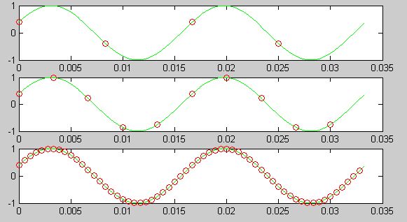

Estoy confundido en la relacion que hay entre la frecuencia de Nyquist y la cantidad de muestras a tomar.
Frecuencia de Nyquist está relacionado con la señal, es la frecuencia a partir de la cual no hay mas componentes armónicas.
Esto es una idealización y lo mas cercano cercano es una señal pasada por un filtro pasa bajos y a partir de cierta frecuencia se considera que ya no hay mas armónicas (en sentido práctico)
De no cumplirse esto, sería imposible la reconstrucción de la señal muestreada.
La cantidad de muestras a tomar es asunto tuyo, por ejemplo:
(36.46 kB, 581x318 - visto 922 veces)
El 1er caso está muestreado a 120Hz --> No sirve, no se puede reconstruir la señal.
El 2do caso está muestreado a 300Hz --> Se puede reconstruir la señal, calcular su valor RMS etc, aunque para un propósito gráfico es mejor tener mas muestras.
El 3er caso esta muestreado a 1800Hz --> Lo mismo, puede ser mucho o poco según el propósito.

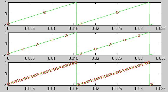

(37.52 kB, 571x314 - visto 913 veces)
Las frecuencias de muestreo son las mismas, pero como la señal es discontinua el espectro es infinito decayendo según 1/n
Al muestrear es necesario un filtro, pero no importa cual sea su frecuencia de corte siempre quedaran armónicas fuera.
Lo que se hace es usar la mayor velocidad que permita el hardware+software y asumir que en señales discontinuas habrá un pequeño error.
El cálculo está bien, aunque conviene que el muestreo dure varios ciclos.

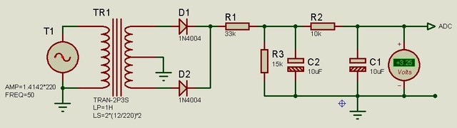

Entonces, según el circuito que tengo, ¿Cómo podría medir el nivel de tensión de la red eléctrica para ver si se mantiene dentro de un rango establecido?. Lo que quisiera es usarlo como un circuito que para un nivel mínimo de tensión (por ejemplo 190VAC) me detecte un voltaje muy bajo y para un voltaje de por ejemplo 260VAC lo considere un voltaje alto. Es decir, como proteccion contra subtensión o sobretensión.
Para detectar nivel necesitás muy poco, ni siquiera que la lectura sea lineal.  Lo que se hace es rectificar->filtrar->y_al_ADC
En su versión sencilla algo así:
(26.54 kB, 640x180 - visto 841 veces)
- En el ejemplo el transformador es 220/12
- R1,R3 forman un divisor de tensión para acondicionar el rango de tensión al ADC. Y si hubiese picos de línea R1,R2,R3 limitan la corriente (conducen a gnd y vcc los diodos de protección internos)
- R1,R2,R3,C1,C2 forman un filtro pasa bajo pasivo de 2do orden de 1.6Hz
- Debido a la caída en los diodos , la lectura del ADC es de la forma  AD = a*Vrms - b
Claro, como hacés para saber a cuantos Volts corresponde la lectura del ADC?  --> Se hace una calibración,  tomás con tester  dos mediciones de la tensión de entrada y ves la lectura del ADC --> con eso sacás las constantes y las grabás en el micro.
También puede programar un modo de servicio y guardar las constantes en eeprom.
Un ajuste por pobre que sea necesitás siempre, porque no podés confiar en la exactitud de la relación de transformación del trafo. No porque el fabricante no sepa contar vueltas, sino porque el núcleo en los transformadores suele estar bastante saturado , deformando la salida (aplastando) y en consecuencia la lectura no va a ser la teórica.
Y también darse por conforme con lo que salga, ya que un protector de max/min tiene bastante tolerancia  ;)
El ajuste puede hacerse de varias formas por hardware con presets o medir y modificar el valor de R1 , pero usando un micro es preferible corregir por software.
