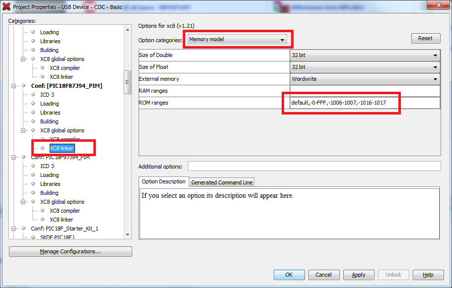

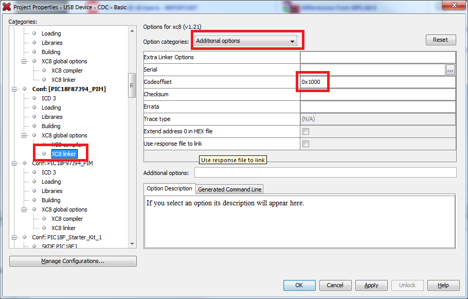

Si usas MPLABX con ese bootlooder, una opción es modificar la configuración del linker de la siguiente manera.
1. Under the build configuration-->XC8 global options-->XC8 linker-->Option categories:Additional options
   the "Codeoffset" must be set to: 0x1000
   See the "Required_Application_Project_Codeoffset_Linker_Settings_for_XC8.png" image for example view.
2. Under the build configuration-->XC8 global options-->XC8 linker-->Option categories:Memory model,
   the "ROM ranges" must be set to: default,-0-FFF,-1006-1007,-1016-1017
   See the "Required_Application_Project_ROM_Ranges_Linker_Settings_for_XC8.png" image for example view.

ya configuré lo de codeoffset (antes lo intenté pero no encontraba donde). No obstante, ¿se podría escribir en el código tipo a lo que dijo remi04?

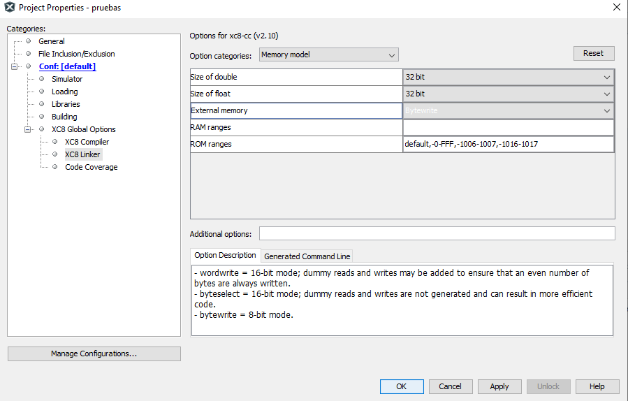

por otra parte, también configuré lo de ROMranges (adjunto pantallazo a ver si lo he hecho bien), lo que pasa que según comentarios que se ven abajo debería seleccionar bytewrite ya que el micro es de 8 bits y que las otras 2 opciones son para 16bits, ¿correcto?

Esa configuración de  la imagen es la que da microchip para los para los micros 18F tal como aparece recuerda que es la ROM (PIC18F87J94 en ese ejemplo). Por otro lado, la escritura a RA2 nunca se da por antes tienes un ciclo while infinito. los que debes confirar como digitales son RA0 y RA3, que son los leds que enciendes y apagas.

Dicho esto, como seguía sin funcionarme tal como he comentado arriba, en el bootloader (segunda imagen) activé la casilla "allow configuration word programming", ante lo cual el PC ya no me reconoce la placa, creo que me he cargado el bootloader o no se que pasa sino, a ver que pensais.
A parte de todo lo anterior, me he dado cuenta que en la página del fabricante de la placa USB con el PIC 18F67J50 pone un pantallazo donde usa el HIDBootLoader versión 2.6, y me he dado cuenta que yo estaba utilizando la versión 2.3, ¿puede esto tener algo que ver con que no funcionaran los programas.
Por último, la pregunta es, si es que me he machacado el bootloader, necesitaré pues un quemador. ¿cuál debería adquirir para volver a grabarlo? ¿y qué debería grabar exactamente? decidme por favor uno compatible con  dicho microchip y con MPLAB. Adjunto las 2 últimas imágenes con pantallazos de MPLAB y datasheet para ver compatibilidades. Iba a comprar pickit3 pero claro, no lo veo en el datasheet y digo a ver si lo voy a comprar y no me va a valer.
gracias.

La aplicación HIDBootloader 2.6 también es una versión antigua para windows. Con el compilador que estas usando el MPLABX te recomiendo una versión mas actualizada, al menos la version 2.9j que viene con el MLA de 15-06-2013 o la versión 2.15 del MLA de fecha 06-03-2017. Estas vienen para windows y para linux.
Si vas a comprar el programador ya puedes descargar tus programas sin necesidad del bootloader, esto incluso te facilita el desarrollo, además ya le puedes hacer debug. Pero si es que necesitas grabar el bootloader, lo puedes hacer con los archivos del fabricante que estan en la pagina web. http://www.robot-electronics.co.uk/htm/dev-p182432.htm. especificamente deberias grabar el archivo, HID Bootloader PIC18F87J50 Family.hex. tal como se ve en la imagen El pickit3 puede ser utilizado.

En las notas de uso del bootloader dice:
In addition to the above, make certain that all configuration bit settings
between the bootloader firmware project, and the application firmware project,
match 100% exactly
Al cambiar los bits de configuración el bootloader si puede dejar de funcionar por diferentes razones, por ejemplo si configuras el oscilador usb a un valor diferente ya no se podra comunicar con la pc, etc. Por lo que se recomienda tener los mismos en el programa de aplicación, sobretodo para cuando se trabaja sin bootloader todo funcione igual.
