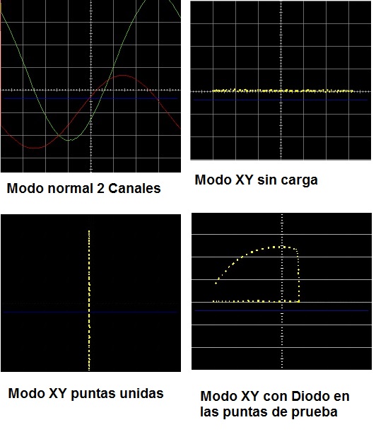

Todo está funcionando como veran en las imagenes. Recibe bien las señales
y las muestra en la PC,  en la pantalla del Xprotolab lo muestra todo perfecto.
Paso a mostrar las imagenes para poder explicar mejor.
(75.71 kB, 532x611 - visto 682 veces)
Como podrán observar todo esta trabajando bien aparentemente.

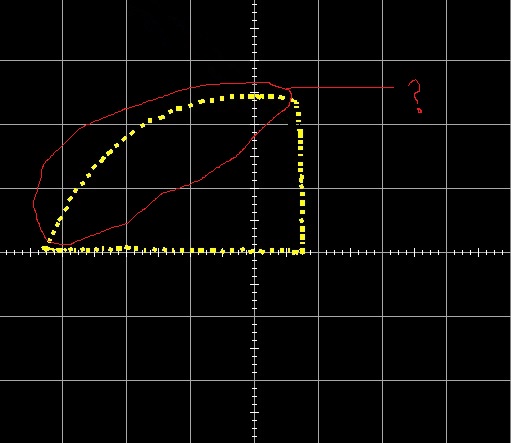

El problema está en esta imagen a la cual le he puesto un circulo rojo
para destacar el inconveniente exactamente.
(39.97 kB, 511x443 - visto 694 veces)
Esta es la parte del código que me tiene trabado desde el 31-12-2019
he probado muchas opciones, pero no doy.
Esa línea que retorna haciendo un arco y está resaltada en un círculo rojo
debería estar junto a la que es perpendicular.
Esa figura representa un diodo el cual esta en las puntas del XProtolab.
Espero haberme explicado bien, hay ocaciones pienso que fui explícito y
resulta que no supe transmitir la idea.

Pienso que uno de los valores xn1 ó xn2, yn1 ó yn2 está graficando algo
fuera del rango, pero no doy con el asunto.
Si alguien entiende lo que trato de hacer y darme un empujón se lo agradecería grandemente.
