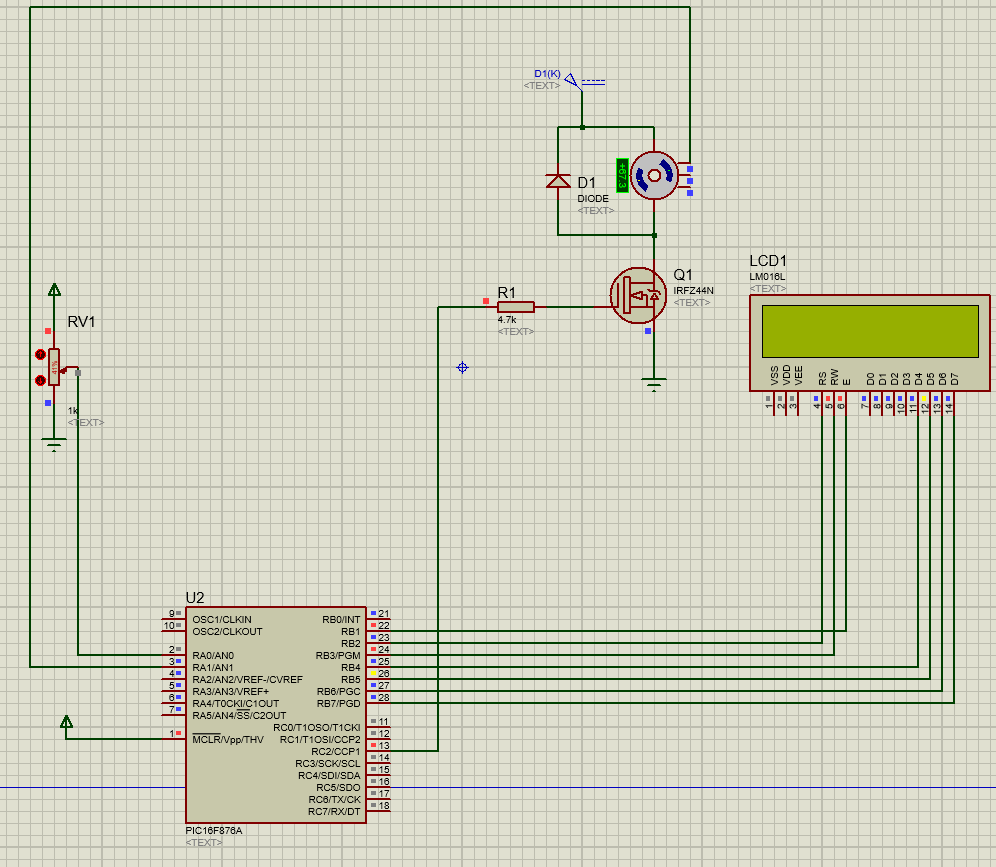

hola gente estoy teniendo problemas para visualizar datos en un display LCD utilizando el pic 16F876A.
Tengo configurado el puerto B como salida y RA1,RA0 como entradas pero el display no muestra nada
Adjunto imagen de la conexión junto con el código en C
(62.86 kB, 996x867 - visto 764 veces)
alguna idea de que puede ser??

« Respuesta #1 en: 07 de Enero de 2020, 21:02:15 »
puede que exista un problema con la libreria lcd.c , es poco flexible, se adueña del puerto entero en sus 8bits, y veo que requeris una entrada alli, con eso de la INT-EXT...  tiene arreglo, pero más  fácil que andar estudiando el caso para modificar, bajate la libreria flexible de lcd, que deja mapear los pines del lcd en cualquier pin del pic.
está en el foro, no sé donde,  también aquí..
http://picmania.garcia-cuervo.net/picc.php
https://www.ccsinfo.com/forum/viewtopic.php?t=24661

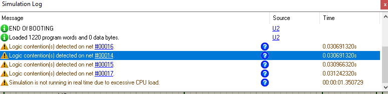

Hola AleSergi probé con esa librería y funcionó, lo que si tengo un par de dudas con respecto a esas advertencias que larga el proteus, puede que si conecto los componentes tal y como está en el proyecto surja algún corto o problemas de funcionamiento??  que tan fiel es la simulación en proteus??

en el CCS compiler no hace falta declarar las entradas o salidas,  el compilador lo hace por el usuario,  lee la documentación.
ojo al piojo con montar eso...
https://www.forosdeelectronica.com/threads/problema-proteus-logic-contentions-detected.12633/

si ese thread lo vi , cuando voy al design explorer y al abrir uno de los errores me muestra lo siguiente:
(3.94 kB, 404x112 - visto 572 veces)
EDIT: las advertencias son en los 5 pines que están conectados al display LCD, están configurados como salida y no se porqué marca esa advertencia
