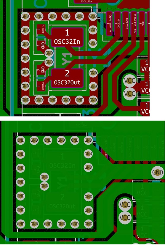

Es un reloj externo de 32,678 KHz, es uno de la tabla de los recomendados por ST, un NX3215SA-32.768K-STD-MUA-14
https://www.mouser.es/datasheet/2/905/c_NX3215SA-STD-MUA-14_e-1317539.pdf
y si es el LSE, que es el externo el interno de 32KHz es el LSI, que además no es bueno usarlo debido a una errata del silicion que hace que no funcione bien cuando lo activas junto al CCS.
Con el frecuencímetro me he equivocado un poco, porque el método anterior pierde hasta un pulso inicial de 32kHz y eso es mucho.
Lo mejor es medir el tiempo desde la señal de 1 PPS hasta el siguiente pulso de 32kHz y medir los pulsos de 32kHz entre 2 señales de 1 PPS. A partir de ahí se calcula el tiempo total y el número de pulsos de 32kHz totales. Con eso se puede calcular la frecuencia y a partir de la frecuencia, el ajuste necesario.
Un poco laborioso, pero en 1 segundo tienes tu calibración hecha internamente con solo recibir una señal de 1PPS en el microcontrolador y entrar en el modo "Calibración".
Esto me parece un sistema complejo para algo que necesite un reloj muy muy exacto como un semáforo por ejemplo, pero es que lo que yo busco es poner un reloj al sistema para saber la hora que si se desvia un poco cada cierto tiempo pues me da igual, siempre que sea algo razonable.
Pero es que ahora mismo se desvia 8 segundos por día.
Se lo consulte al servicio técnico y me dijo que le hiciera el smooth calibration, pero dudo que todos los sistemas que llevan un reloj hagan esto.
¿Puede que el error este en el hardware? ¿debería cambiar a un reloj de 4 patas para anclar las otras dos a masa?
este es mi rutado:
(175.72 kB, 557x825 - visto 1474 veces)
Como veis tengo una isla de GND aislada del resto de gnd (solo unida por un punto) ademas de un "guard ring", ¿deberia usar un reloj de 4 pines o uno through hole? podría esto eliminar mi problema?
un saludo.

8 segundos al día es un error de 93ppm, que es mucho mayor de +-20ppm, la tolerancia de frecuencia de ese oscilador a 20º.
Puede que tengas algún error en el diseño de hardware o una temperatura extrema.
Para corregirlo, en principio solo tienes que aplicar una smooth calibration de -93ppm y ya está.
