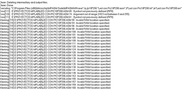

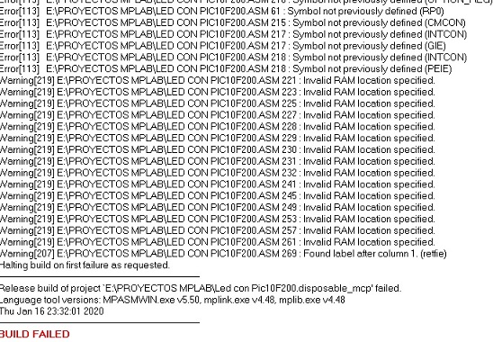

luego al compilar dicho programa me sale muchos errores, en total son 12.
adjunto las siguientes imágenes  de los errores presentando en el programa que estoy realizando, mi objetivo es poder aprender a programar este pic de la familia 10F  y asi probar el programador de Pics y dspic  de Mikroelectronics.
espero y me puedan ayudar a corregir estos errores y asi poder aprender mas y por supuesto de ustedes amigos del foro.
gracias

Algunos errores/warning son obvios:
Warning[219] F:\CCS\MPLABX\MPASM.X\MAIN.ASM 249 : Invalid RAM location specified.
Esto es porque el CBLOCK esta ubicado en 0x20, cuando la memoria del PIC10F200 va del 0x10 al 0x1F.
Error[113]   F:\CCS\MPLABX\MPASM.X\MAIN.ASM 65 : Symbol not previously defined (RP0)
Error[113]   F:\CCS\MPLABX\MPASM.X\MAIN.ASM 207 : Symbol not previously defined (TRISIO)
Error[113]   F:\CCS\MPLABX\MPASM.X\MAIN.ASM 210 : Symbol not previously defined (OPTION_REG)
Error[113]   F:\CCS\MPLABX\MPASM.X\MAIN.ASM 61 : Symbol not previously defined (RP0)
Error[113]   F:\CCS\MPLABX\MPASM.X\MAIN.ASM 215 : Symbol not previously defined (CMCON)
Error[113]   F:\CCS\MPLABX\MPASM.X\MAIN.ASM 217 : Symbol not previously defined (INTCON)
Error[113]   F:\CCS\MPLABX\MPASM.X\MAIN.ASM 217 : Symbol not previously defined (GIE)
Error[113]   F:\CCS\MPLABX\MPASM.X\MAIN.ASM 218 : Symbol not previously defined (INTCON)
Error[113]   F:\CCS\MPLABX\MPASM.X\MAIN.ASM 218 : Symbol not previously defined (PEIE)
Los demas tambien es un poco mas obvio...
No existe el registro TRISIO, sino existe una instruccion llamada TRIS para controlarlo. Tampoco existen todos los demas registros como le llamaste.
Concretamente tenes unicamente estos registros:
INDF             EQU  H'0000'
TMR0             EQU  H'0001'
PCL              EQU  H'0002'
STATUS           EQU  H'0003'
FSR              EQU  H'0004'
OSCCAL           EQU  H'0005'
GPIO             EQU  H'0006'
y ninguno mas. Claramente ese codigo que tenes es de otro PIC...
Esa version no posee comparador, asi que el CMCON no tiene sentido.
PAG_RAM0   MACRO
         bcf   STATUS,RP0
         ENDM
PAG_RAM1   MACRO
         bsf   STATUS,RP0
         ENDM
Tenes un solo banco, no tiene sentido este codigo, ni siqueira existen los bits.
         call    3FFh          ; Ajusta el oscilador a 4MHz
         movwf    OSCCAL          ; usando el valor que se encuentra en 3FFh
El lugar donde esta ubicado el valor es en 0xFF donde llega la memoria de ese PIC. y no es un RETLW sino un MOVLW ,
En el reset el PCL apunta directamente a 0xFF por lo tanto lo unico que tense que hacer es el MOVWF al OSCCAL
Siempre que programes en ASM, si o si tenes que referenciarte al datasheet:
http://ww1.microchip.com/downloads/en/DeviceDoc/40001239F.pdf
