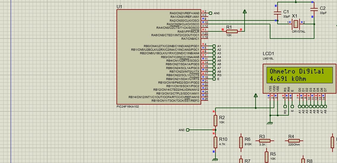

« Respuesta #17 en: 18 de Marzo de 2020, 21:46:43 »
ola amigo gracias por la ayuda, ya compila el codigo, te adjunto la simulación del código simulando con el pic 24f16ka102.  ;-)
