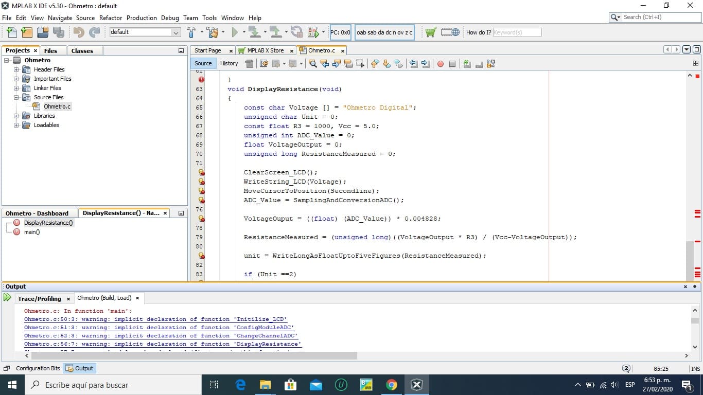

Re:error al compilar Mplab Xide C16 y dspic 30f2010
« Respuesta #1 en: 28 de Febrero de 2020, 13:10:34 »
Eso no son errores, son avisos (warnings). Esos que se ven en tu captura de pantalla, en concreto, son por no haber creado el prototipo de cada función antes de llamarlas, por eso el compilador te avisa que asume que la llamada lleva implícita la declaración de la función.
Si quieres que desaparezcan esos warnings, simplemente crea el prototipo de las funciones al inicio del fuente, o mueve el fuente de las funciones antes del main(), yo suelo optar por lo segundo.
« Respuesta #3 en: 28 de Febrero de 2020, 14:14:03 »
Haz lo que te he dicho.
O pones el prototipo de las funciones al principio del fuente, o mueves las funciones antes del main(), en teoría con que estén declaradas antes de ser llamadas es suficiente.
« Respuesta #4 en: 28 de Febrero de 2020, 14:52:26 »
Deberias copiar bien la salida del compilador, ya que deberia existir algun error debido a que no hay ninguna referencia a esas funciones, ni siquiera un include a la mismas.
Asi que, o estas intentando usar funciones que crees que existen y no lo estan, o estas teniendo un problema y no estas agregando los archivos correspondientes.

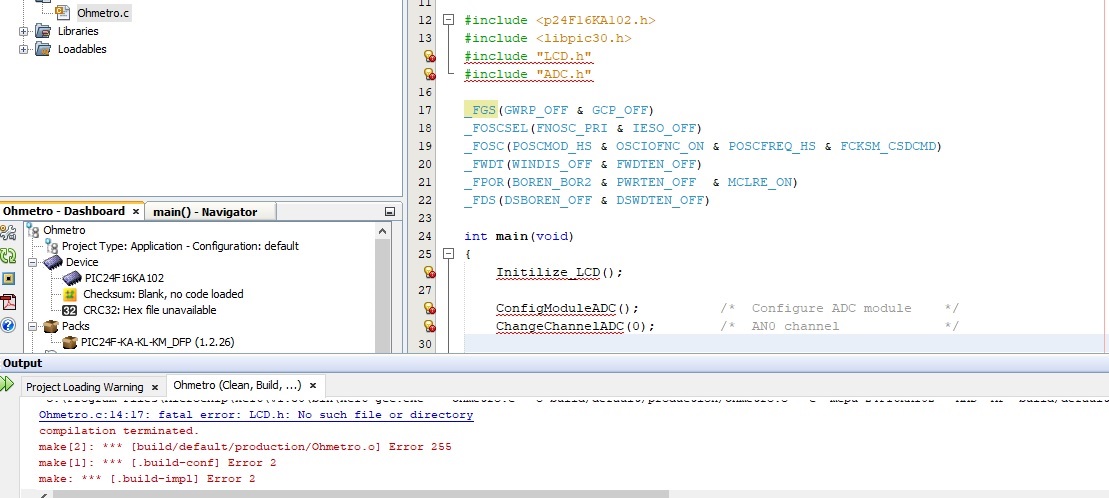

hola amigo el planeta9999 sabes he realizado unos cambios al codigo, pero esta me esta generando un error de directorio Lcd.h
cambie el pic y estoy utlizando el pic 24f16ka102.
este es el codigo.
« Respuesta #7 en: 04 de Marzo de 2020, 15:31:00 »
tu problema es que busca la libreria (Lcd.c y Lcd.h) y no existen.
Primero: Necesitas las librerias
Segundo: Tienen que estar en la carpeta de tu proyecto.
Tercero: Lo tenes que agregar al proyecto en el MPLAB a los .c y los .h
Los nombres de las funciones dependen de las librerias. Por lo tanto no hay ejemplos que te podamos dar.. Si no hay librerias y es ahi donde vos tenes el error.
Demas que es un error de programacion en C y nada tiene que ver con el micro, deberias revisar algun tutorial o hacer algun codigo mas sencillo para aprender como es que funcionan los .h y los .c

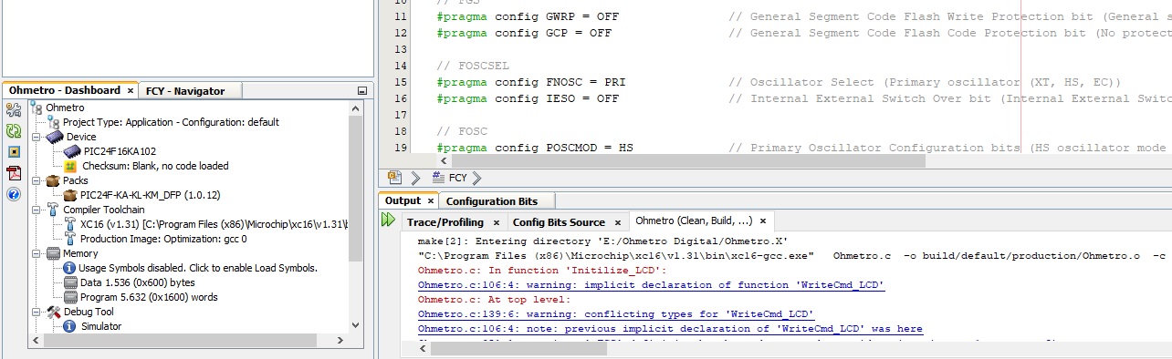

« Respuesta #8 en: 18 de Marzo de 2020, 09:42:28 »
bueno amigo, no me dado por vencido, sigo trabajando en el código, lo he mejorado pero al compilar me genera este error, adjunto la imagen  pueden ayudarme gracias  :(

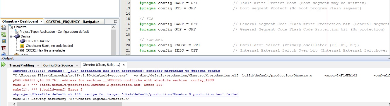

« Respuesta #9 en: 18 de Marzo de 2020, 10:04:30 »
he vuelto a compilar el codigo, y ahora me genera otro error, adjunto la imagen, para ver como lo puedo solucionar amigos  :(
« Respuesta #10 en: 18 de Marzo de 2020, 11:06:00 »
El error es el mismo, el problema es que esta en el linker, y por lo que veo ya es un error del compilador y no vamos a poder hacer mucho.
Podrias probar lo siguiente:
- Crear un nuevo proyecto copiando el codigo y ver si se repite
- Probar otra version del compilador
Ya que la seccion __FOSCEL esta definida en el .gld del linker, pero la seccion .config IESO esta "hard-coded" en el make por lo que lei en otro mensaje con un problema parecido.

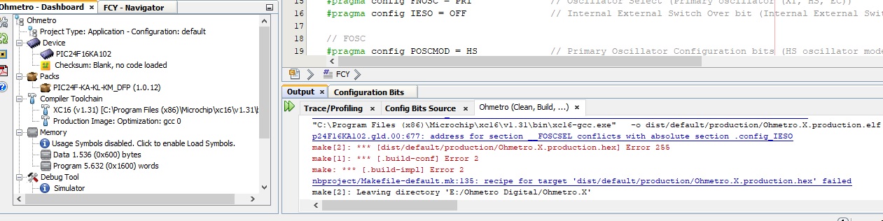

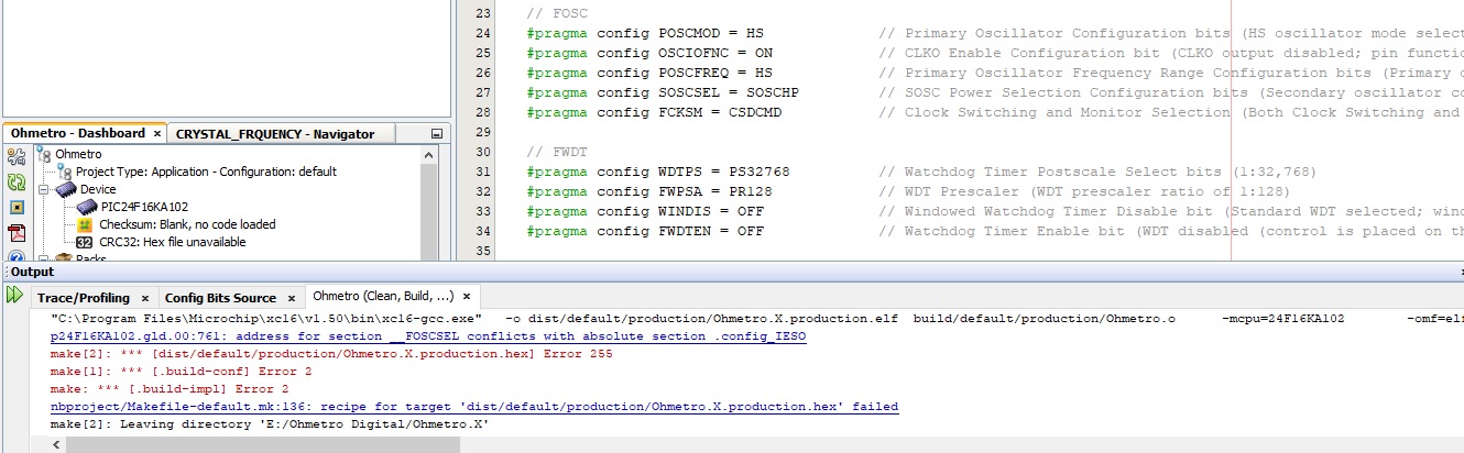

« Respuesta #11 en: 18 de Marzo de 2020, 13:13:57 »
he cambiando el Mplab x ide versión 5.20 y estoy usando compilador Xc16 versión 1.31 bueno este compilador es para pic 16 bits, y estoy usando pic 24f16ka102
y me sigue generando los mismos errores, adjunto las imágenes  :(
« Respuesta #12 en: 18 de Marzo de 2020, 14:37:02 »
Vas a tener que pasar un rar o zip con el proyecto minimo para mostrar por LCD algo... Asi con fotos nos es imposible revisarlo.
Comprimi la carpeta del proyecto y subilo.
