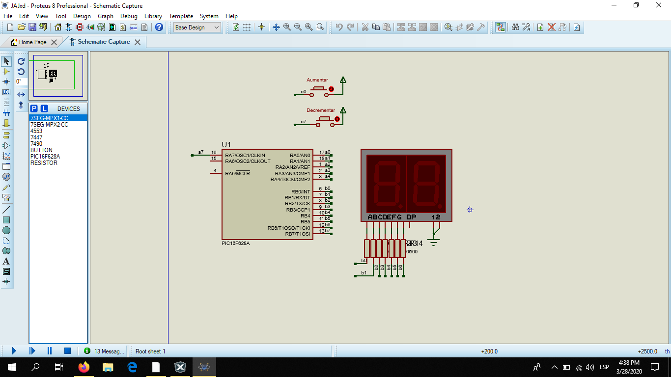

Buenass, para introducir un poco, soy alguien nuevo que empieza en esto de la programacion con ensamblador y pues en mi instituto estudiamos circuitos electronicos y microcontroladores, el punto es, que todavia no logro saber como puedo decrementar una cuenta a la hora de pulsar un boton, y cuando me refiero a cuenta, me refiero a una variable que cuando le doy al boton deberia decrementar y luego esta variable se suma con un PCL  y este me da el contenido que se encuentre en el numero de columna de la variable; Por ahora solo puedo incrementar esa cuenta hasta llegar a 10 que es el limite para un display de 7 segmentos, pero necesito de verdad que alguien me ayude o que me de una sugerencia para poder hacer eso :(
NOTA:
La practica de la que hablo es un Sistema de Control que funcione con dos push buttons, el primero se encarga de incrementar la cuenta que va directo a un display de 7 segmentos (Sin Decodificador, esta prohibido) y el otro me debe decrementar esa cuenta y por tanto el numero que se muestre en el display, Utilice PCL para hacer una tabla y que esta me contenga los valores del display (1,2...etc) pero todavia no tengo idea de como decrementar ese valor y que el PCL me regrese el valor anterior a ese (Por ejemplo, si aumento mu cuenta hasta el numero 4 para que mi display muestre el 5 ,  tengo que hacer que con el otro boton esa cuenta disminuya al 3 y asi me muestre el 4 en el display)
Si de verdad me podrian dar consejos u ayudar estaria muy agradecido =)
Este es el codigo:

porque siento que por no poner la resistencia pull up puede ser que me este ocurriendo un error
El programa espera un pulso BAJO como para indicar que se presionó. Respecto a las conexiones de tu imagen:
Si seguis con esa logica (la de la imagen) en realidad lo que te faltaria es una resistencia de PULL-DOWN, es decir cuando no este presionado estaria en 0 y al presionar le estarias dando VCC al pin es decir (1).
Si cambias la logica, es decir el boton a GND, Deberias tener una resistencia de PULL_UP, es decir ahora si la resistencia a VCC, mientras no este presionado estaría en 1, y al presionar iría a 0
La verdad muchas gracias por todos los  consejos y aclaraciones =D, todavia no me sale porque al parecer tengo un problema en el codigo con lo de incrementar porque cuando le doy al boton literalmente no hace nada, pero seguire intentando a ver si me sale, espero porder entregar esta practica =D
