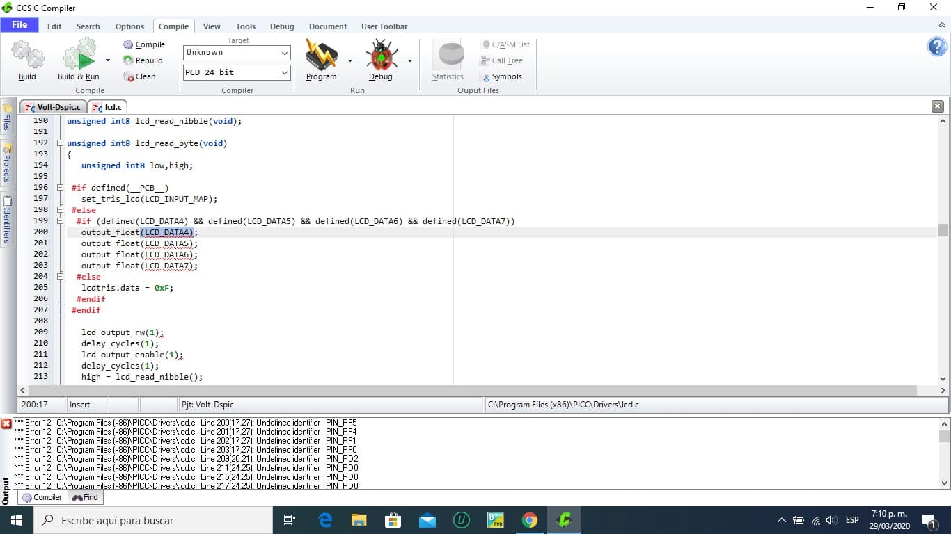

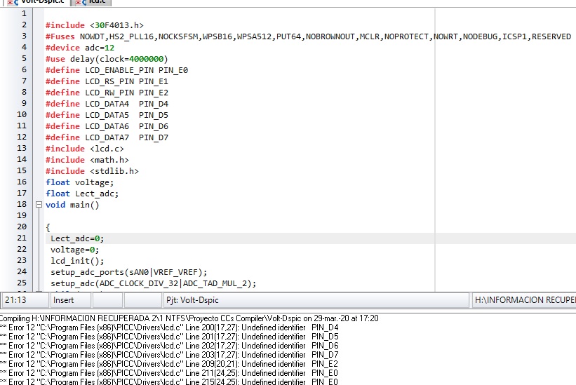

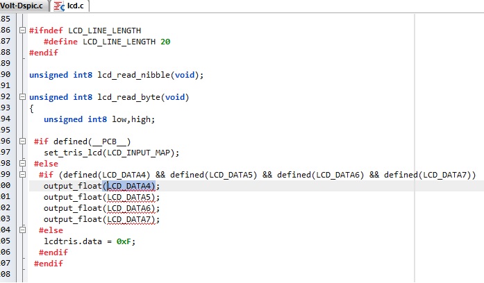

amigos cordial saludo, bueno estoy desarrollando un código para un voltimetro con dspic 30f4013, el código esta ccs pero al compilar me genera errores, adjunto las imágenes, y se activa a la libreria lcd.c del ccs
 esta es una parte del codigo y espero me puedan ayudar gracias  :(

Ese pic no posee esos pines....
Del puerto D, tenes d0,d1,d2,d3,d8 y d9  (no hay de d4 a d7)
No hay puerto E
Hay puerto F ( de 0 a 6 )

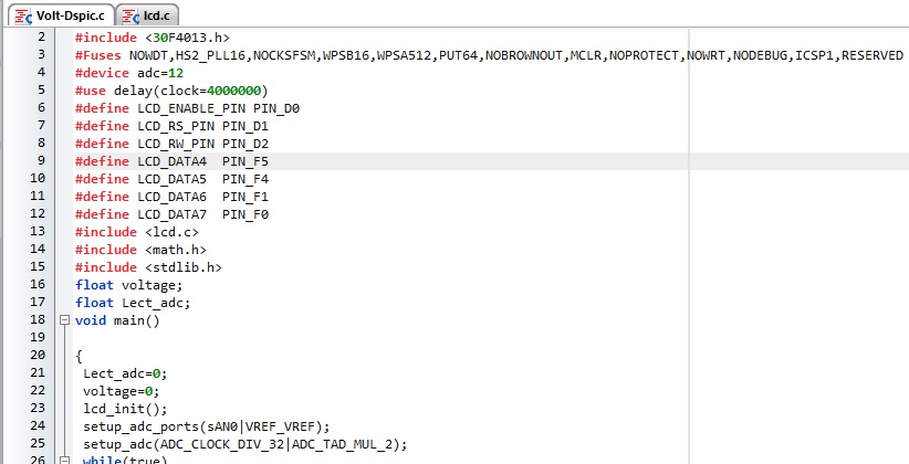

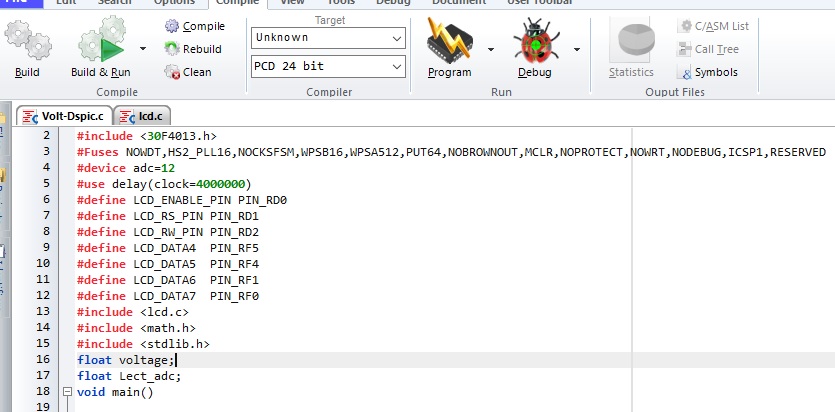

amigo killerjc te comento he cambiado los pines y me sale el mismo error, adjunto las imágenes de los errores  que puede estar sucediendo  :?:

Es porque es PIN_F0 no PIN_RF0

amigo gracias por la ayuda de nuevo, ya me compila correctamente el codigo, adjunto la imagen, y gracias de nuevo vale  (((:-)))
