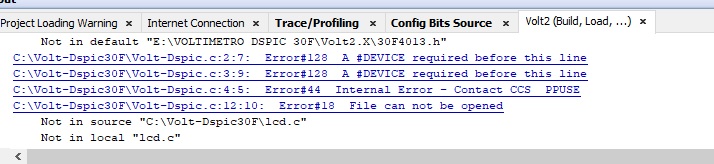

buenos amigos leon_pic y Killerjc gracias por responder, bueno  navegando en la red, encontré un plugin del ccs para el mplab x ide, he seguido  los pasos que están en el  vídeo, pero al compilador en el codigo me genera errores, adjunto la imagen correspondiente.
también envió el enlace del vídeo en youtube realizado por ccs compiler
adjunto la carpeta del codigo para su revision, espero y me puedan ayudar  :(
