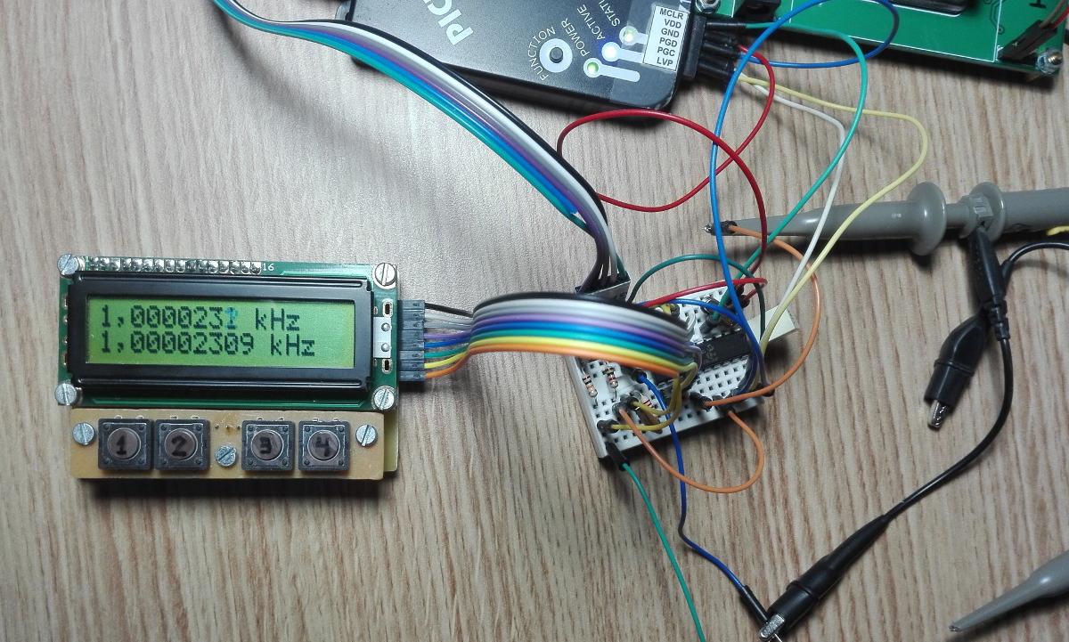

Frecuencímetro calibrado y midiendo la señal de 1kHz del osciloscopio.
(192.27 kB, 1200x721 - visto 380 veces)
Re:PIC16F18446
« Respuesta #6 en: 06 de Abril de 2020, 17:08:46 »
La medición de arriba es de 1 segundo de tiempo.
La medición de abajo es la media de los últimos 10 segundos y tiene 10 veces más precisión.
Re:PIC16F18446
« Respuesta #7 en: 06 de Abril de 2020, 17:10:06 »
Ahora que se ha calentado el osciloscopio, la medición ha pasado a tener 1PPM más:
1.00002407 kHz
