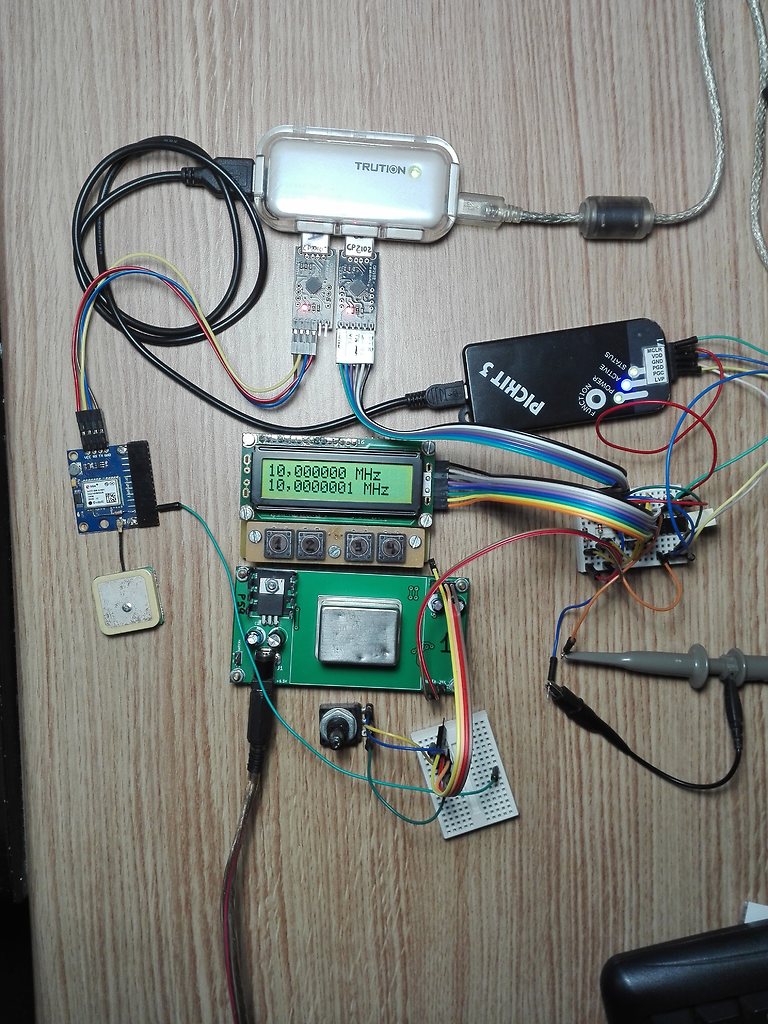

Abro un nuevo hilo para ir subiendo los avances que llevo con este frecuencímetro.
Este es un proyecto antiguo que he retomado para adaptarlo al nuevo micro (al menos nuevo para mí) PIC16F18446.
Hasta ahora me había encontrado con diversos problemas en otros micros, que al final he podido solucionar con este chip.
Por ahora simplemente voy a colgar una foto de todo el laboratorio con el que estoy trabajando.
(199.76 kB, 768x1024 - visto 636 veces)
Re:Frecuencímetro con PIC16F18446
« Respuesta #1 en: 07 de Abril de 2020, 14:40:58 »
La placa azul de la izquierda es un GPS del que saco la señal de 1 Pulso Por Segundo para calibrar el frecuencímetro.
La placa verde del medio es un oscilador con horno OCXO muy preciso y estable, de 10MHz.
El potenciómetro de debajo sirve para ajustar la frecuencia en un rango de +-2ppm.
La protoboard de la derecha es el PIC16F18446 de 20 pines, haciendo de frecuencímetro y conectado al PICKIT y a un conversor USB-UART que sirve para enviar las lecturas al PC por RS232 y para alimentar la placa con 5V.
Las dos placas de arriba conectadas al USB son conversores USB-UART, que también sirven de fuente de alimentación de 5V.

Si, un hub tuneado para que suministre 5V a los aparatos USB (antes suministraba un poco más de 4 voltios por un diodo de seguridad que tenía y al que le hice un puente)

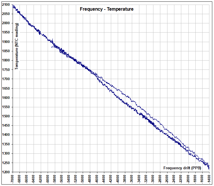

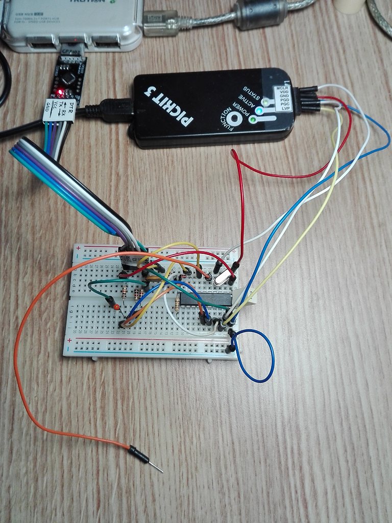

He añadido unas cuantas mejoras más.
Compensación de temperatura
He añadido un divisor resistivo con una NTC y después he medido la desviación de la frecuencia con la temperatura en una caja aislada con un calentador interno.
Al final he sacado una gráfica de temperatura-frecuencia para poder hacer una compensación de la frecuencia con la temperatura.
