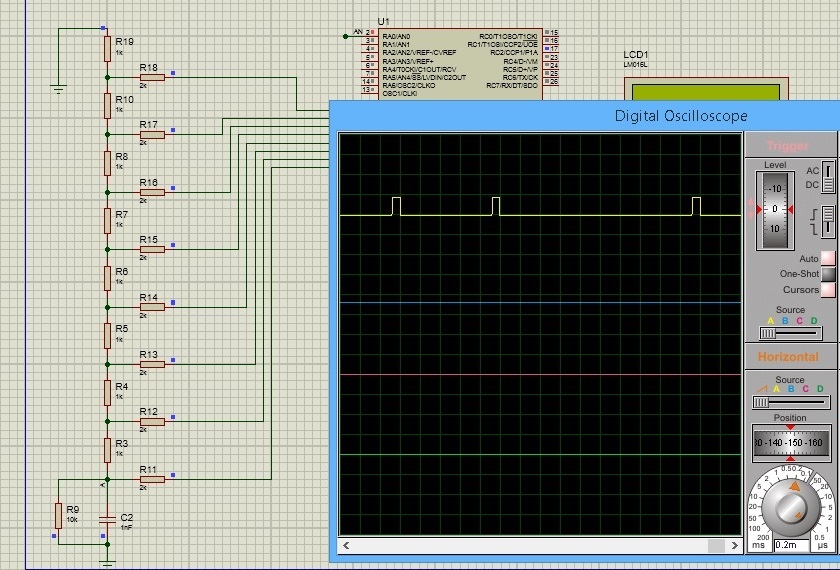

Buenas,
Estoy intentando generar una señal triangular usando la interrupción del Timer2 a su vez, uso un DAC (R2R) para obtener la señal en proteus, pero hasta el momento no he podido lograrlo (solo logro la onda "serrucho" o algún tipo de "pwm" forzado). Por favor, podrían indicarme en qué estoy fallando. Muy agradecido.

« Respuesta #1 en: 10 de Abril de 2020, 12:41:40 »
count nunca va a valer 256.
 De 255 desborda y pasa a cero. Por eso no te sale.

« Respuesta #6 en: 10 de Abril de 2020, 20:43:56 »
1- Eliminá el código que mostraste.
2- Creas una variable de bit , por ejemplo: up y dentro de la interrupción del timer2
    if(up){ if(++count==0xFF) up=0 ; }
    else  { if(--count==0x00) up=1 ; }
    PORTB = count ;
y listo, todo se hace dentro de la interrupción. Nada de andar incrementando en un lado y decrementando en otro.

Muy agradecido. Excelente.
