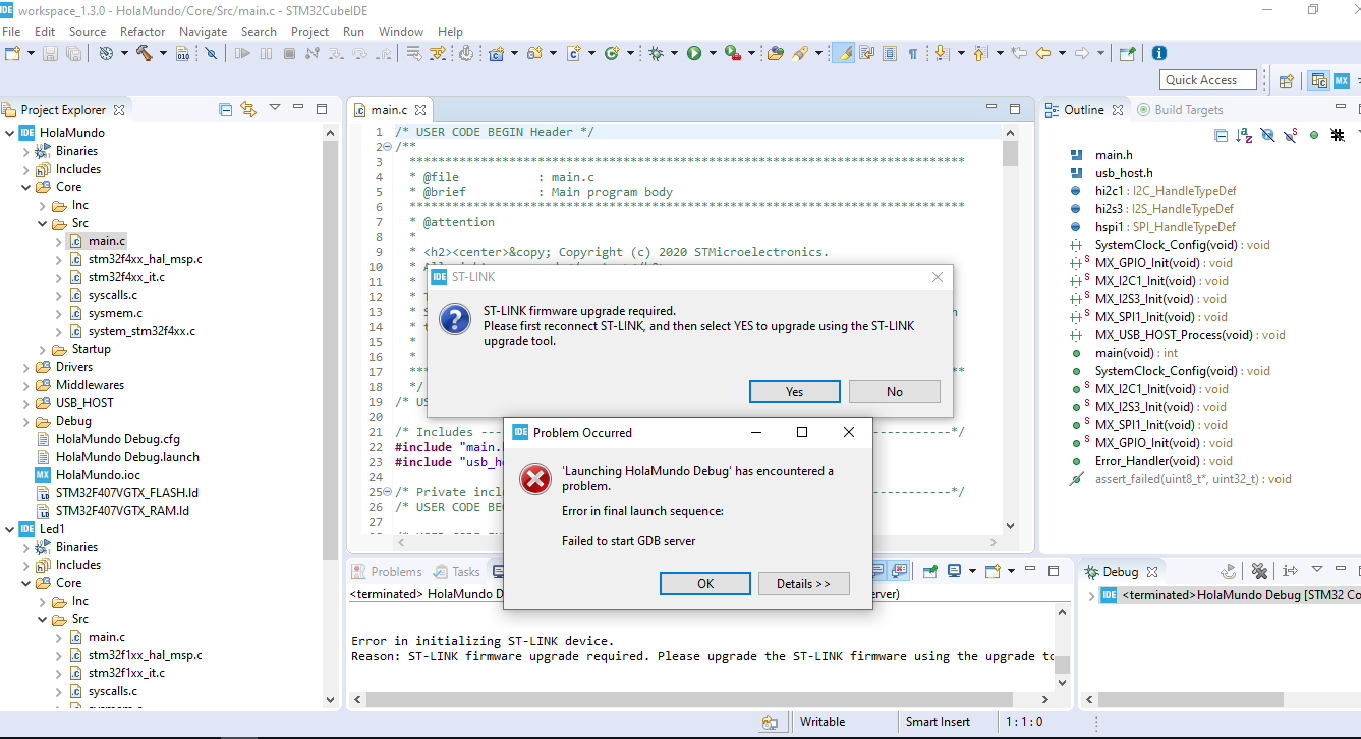

Estoy teniendo un problema al Debuguear un proyecto en STM32CubeIDE, estoy tratando de descargar al menos un proyecto simple en una placa STM32F407G- Disc1. El problema aparentemente es al iniciar el GDB server (Adjunto captura de imagen del error). E intentado desinstalar el programa, borrar los registros y reinstalarlo, pero el error continua.
También probé usar una placa blue pill STM32 y tuve el mismo problema. Estoy descargando un proyecto muy simple para poder asegurar la comunicación pero no estoy teniendo éxito. Les agradecería cualquier ayuda.

Por si sirve de ayuda a otros miembros del foro, el error mostrado viene porque es necesario actualizar el firm del ST LINK
Esto se lleva a cabo desde la opción ST-LINK Upgrade  del menú HELP del CUBE IDE
