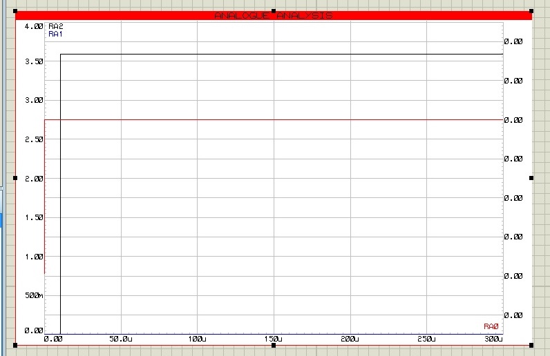

Imagen 1: las formas de onda de corriente en la Flyback, que son comparadas con una referencia de 3.6V (CVREF), se forman triángulos debido al control de corriente que se hace con los comparadores analógicos. la base de la secuencia de triángulos junto con el tiempo muerto la determina la temporizacion del Timer1. En esta imagen RBIE=0, y PEIE=0, interrupcion del puerto B deshabilitada y la de los perifericos, el codigo anda fenómeno.

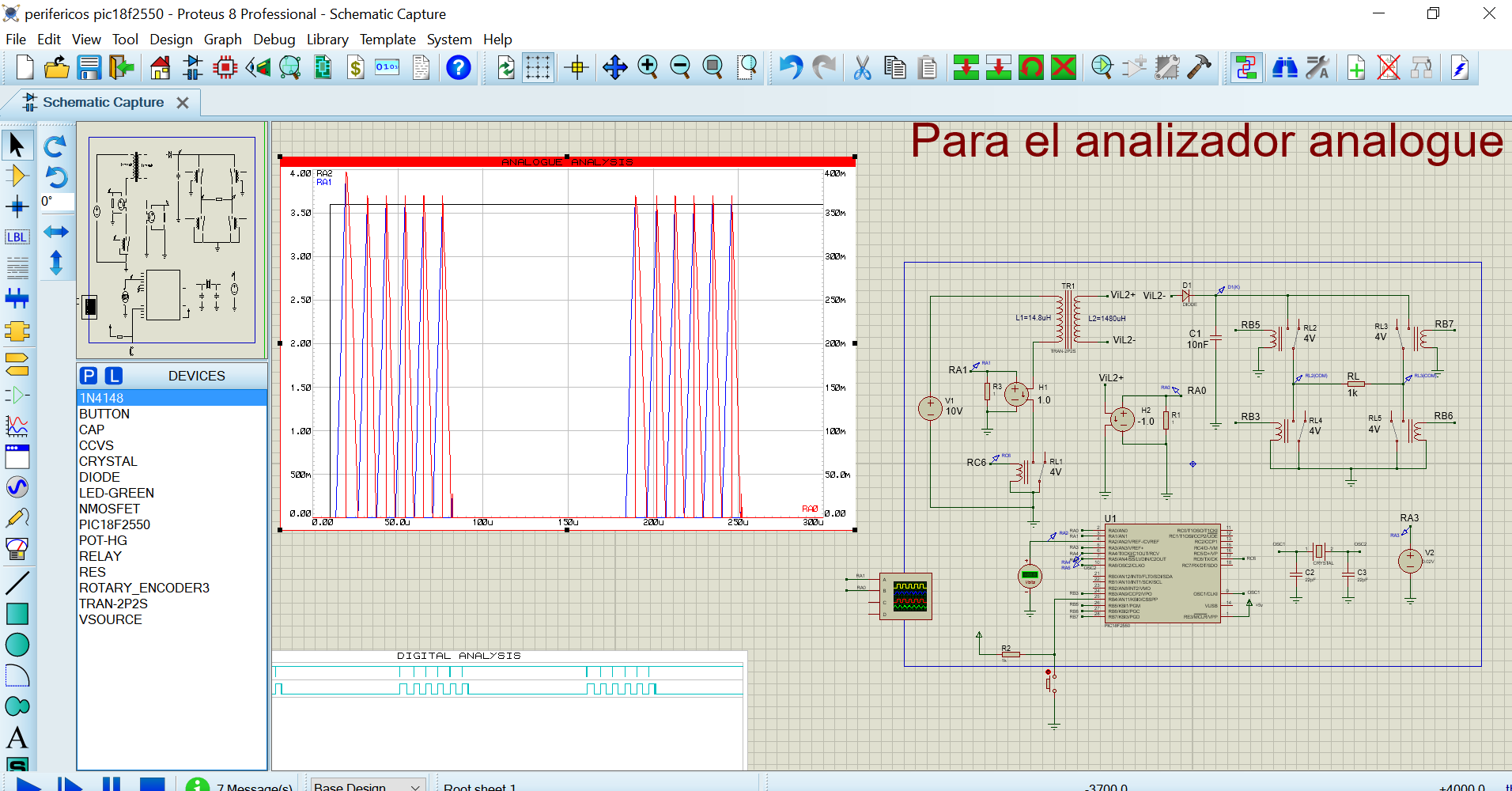

Imagen 2: Aqui tenemos RBIE=0, y PEIE=1, Vemos que el timer hace una primera temporizacion, cuando desborda se activa el flag y al parecer va a la rutina ISR(cosa que no quiero) que no tiene nada dentro del cuerpo. Al salir de la rutina ya el programa no funciona, debido a que se dejo una "llave" cerrada y la corriente crece..... De igual manera esto no importa ya que dejo PEIE=0 y todo anda bien. Solo quiero saber como hacer para que PEIE=1, habilitar la interrupcion del timer y que no vaya a esa rutina cuando desborde.

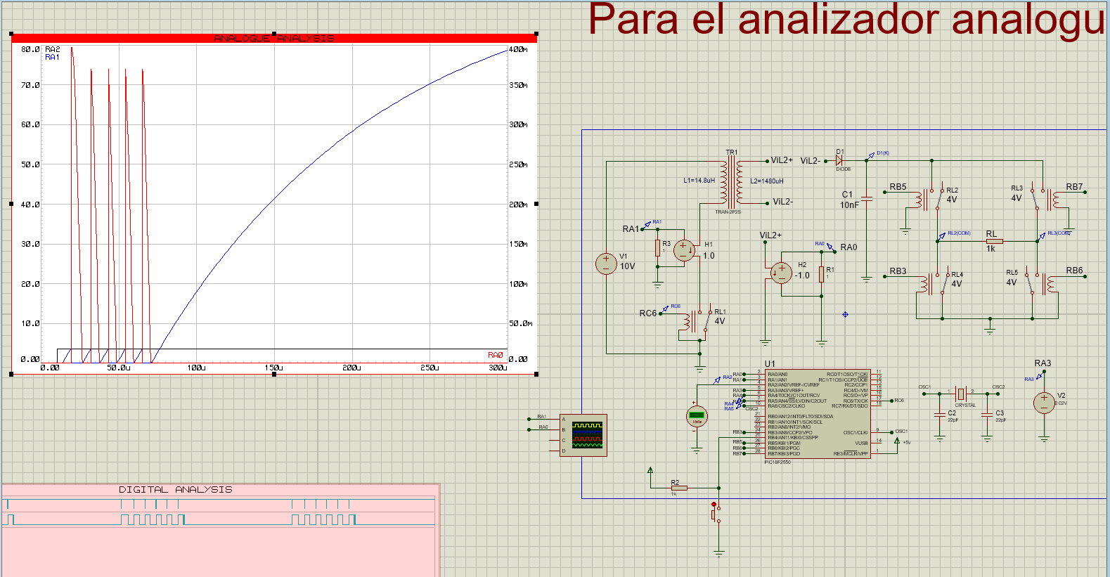

Imagen 3: Aqui RBIE=1, y PEIE=0, Directamente el código ya no funciona. Solo habilito la interrupción del puerto B, o hago nada con el puerto RB4 y no funciona, no se que problema puede ser.

imagen2

imagen3
