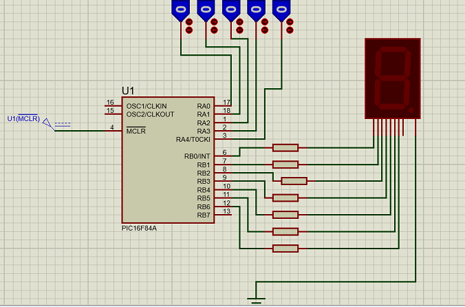

Por alguna razón me sigue sin funcionar, pero creo que es un problema del circuito simulado... o de alguna otra parte del código.

El display se vuelve loco en la simulación.

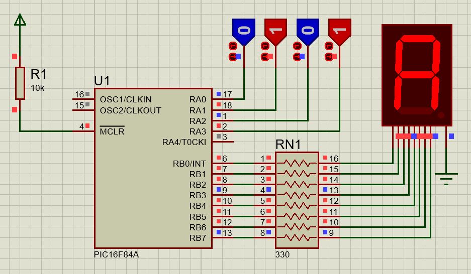

Espero te encuentres bien. El siguiente código es otra forma de realizar la tarea de tu circuito de una manera más eficiente y con el código más pequeño. Espero te sirva en tu proceso de aprendizaje.
(104.61 kB, 937x546 - visto 452 veces)
saludos,
elreypic
