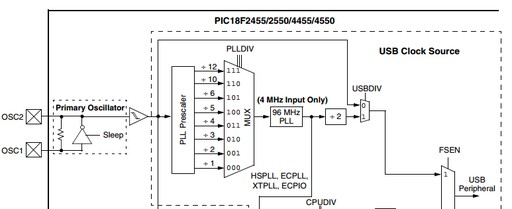

Una pregunta quizas un poco burda, no se supone que el PLL solo es un multiplicador de frecuencia por multiplos enteros? Si esto es cierto como a partir de 20 Mhz tienes 48 Mhz..... No sera que llegarias a 80Mhz? por que en los pics 18f solo he visto que multiplicas por 4 la velocidad. Y en las gamas avanzadas puedes trabajarlos a 64Mhz.
Re:Estabilidad del Clock del Pic18f2550
« Respuesta #8 en: 26 de Abril de 2020, 18:05:47 »
Que tal pinolillo16,
Efectivamente los PLL son multiplicadores de frecuencia en multiplos enteros. Pero para llegar a 48MHz a partir de 20MHz en este microcontrolador. Tienes que ver el datasheet para enteder lo que realmente está sucediendo.
Primero el la frecuencia de 20MHz es divida entre 5, eso te da una frecuencia de 4 MHz, luego al activar el PLL este multiplica la frecuencia por 24, obteniendo una frecuencia de 96MHz, finalmente aplica otro divisor entre 2, y ahí tienes los 48MHz a partir de los 20MHz.
« Respuesta #9 en: 26 de Abril de 2020, 18:28:40 »
Adjunto esta imagen del datasheet.
(28.66 kB, 512x209 - visto 476 veces)
Fijate que el oscilador local es de 96MHz y engancha con una frecuencia fija de 4MHz (dividiendo por 24)
Con un oscilador primario de 20MHz se selecciona el prescaler en división por 5.
