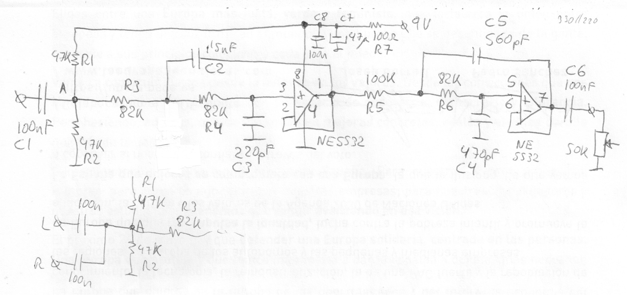

Tengo el circuito de la imagen, que de momento lo he probado en mono con un generador de funciones. Ahora, su uso es para sumar los canales L y R de audio de un televisor, por la salida de linea ¿funcionará con un par de condensadores? Como en el detalle del nodo A.
O más bien si la salida de linea del TV se podría ver dañada.
Gracias un saludo!!!

lo solucioné con dos resistencias en lugar de dos condensadores, y un único condensador de desacoplo.
Saludos!!
