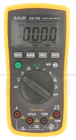

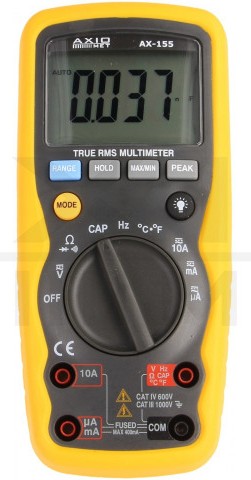

Yo no veo que tenga la etiqueta.   Cuando son TrueRMS no se les olvida escribirlo bien visible en el frente
(48.12 kB, 257x480 - visto 1332 veces)
(30.17 kB, 261x480 - visto 1387 veces)
(35.58 kB, 251x480 - visto 1338 veces)
Para extraer el verdadero valor eficaz hacen falta amplificadores logaritmicos (y antilogaritmicos) o software,  algo que en los testers de toda la vida, aún los buenos, era complicado de implementar.
Por eso toda la vida se usó la medición del valor medio con la lectura corregida a valor eficaz.  No hay engaño, es como midieron siempre los multímetros.

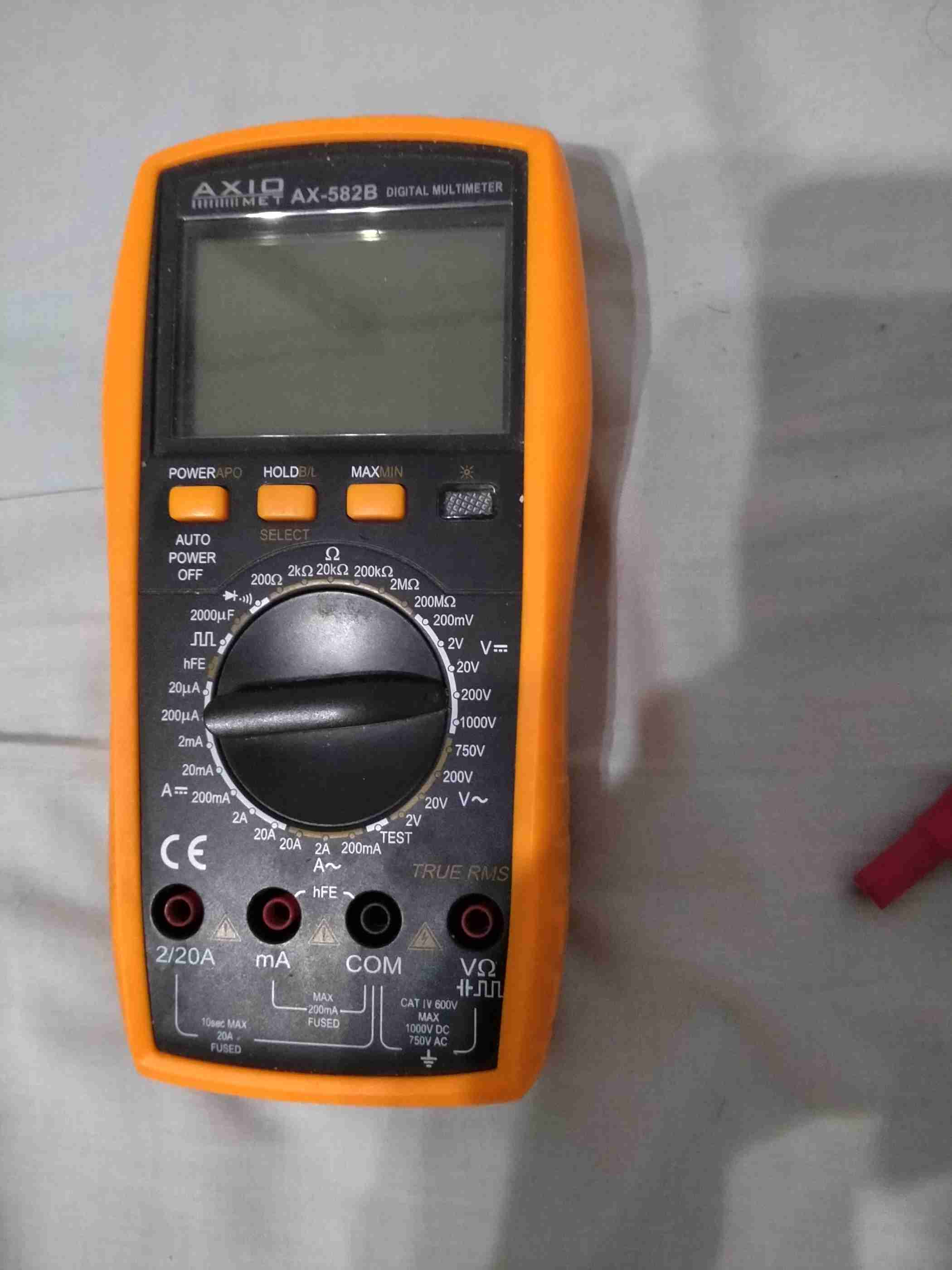

Una imagen vale más que mil palabras, abajo derecha sobre el conector de la borna:
(97.6 kB, 2100x2800 - visto 1267 veces)
Es el mismo que has puesto, solo que mide hfe en lugar de frecuencia.
Saludos!!

La pagina oficial tambien dice que es TRUE RMS

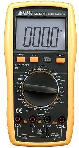

La foto que subiste es del 582B  y  el pdf era del 585B
Me confundí, pero el manual dice lo mismo, que sobre una senoidal:
https://www.tme.eu/Document/32ac3fd75c9711fd693bc35305b5fbaf/EN.pdf
Saludos!!

« Respuesta #21 en: 27 de Junio de 2020, 17:06:37 »
2.2.3. AC Voltage Measurement
Range / Accuracy / Resolution
2V / ±(0.8%+5) / 1mV
20V / ±(0.8%+5) / 10mV
200V / ±(0.8%+5) / 100mV
750V / ±(1.2%+10) / 1V
Input impedance: 10 MΩ;
Overload protection: DC1000V or AC750V peak value;
Frequency response: The frequency scope for all ranges is 40Hz – 1kHz (applicable to standard sine wave
and triangle wave).
Display: Sine wave RMS (Average value response)
Es un FakeRMS  :)
