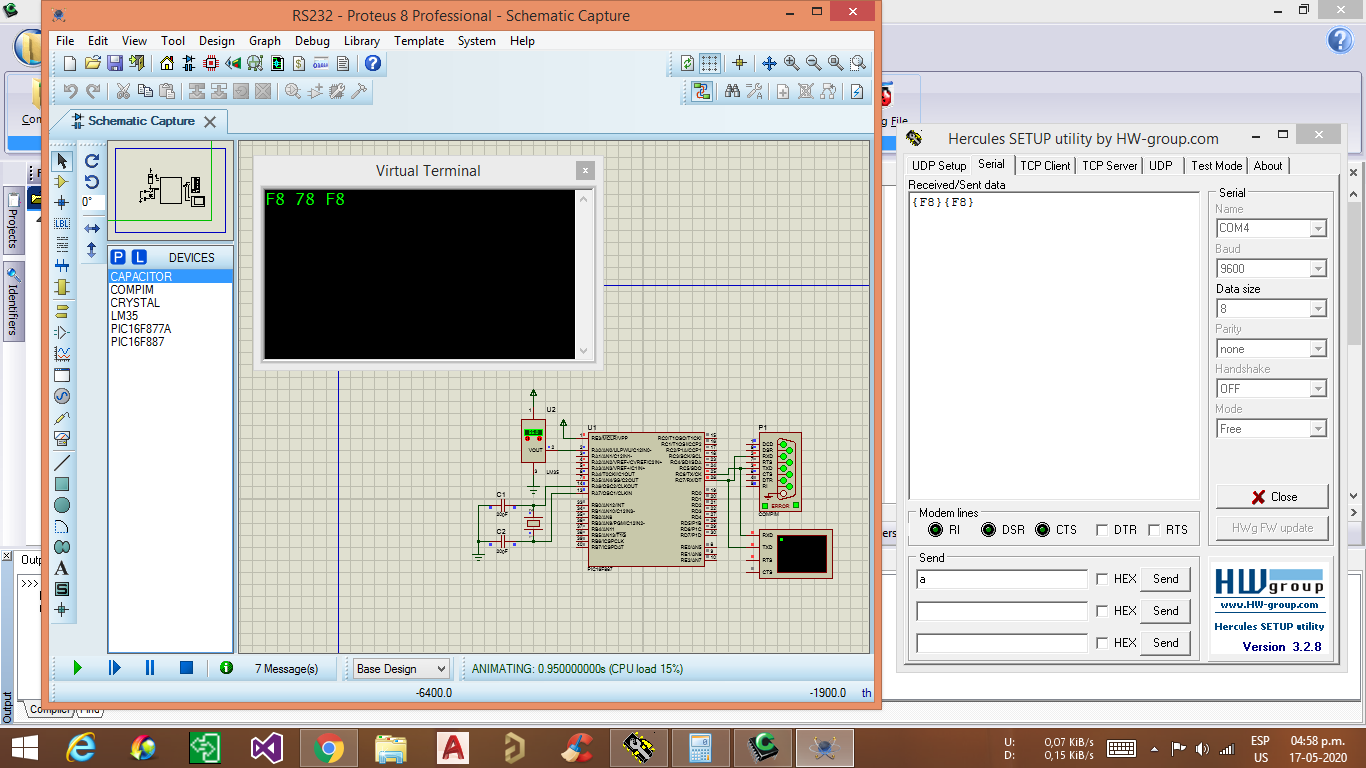

Quisiera saber si alguien me puede ayudar a solventar un problema que tengo con la comunicacion RS232.
Estoy tratando de hacer un programa en donde todo corre bien, pero la transmision de datos mediante RS232 no la logro.
El puerto SI envia datos, mas estos son erroneos (Envio K y recibo F8F8)
Realmente no se si es un problema del simulador o no.
Agradezco la ayuda de ustedes y muchisimas gracias.
Les cuelgo el codigo y capturas.

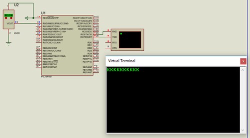

Al terminal lo tenés listando en hexadecimal, de cualquier forma  'K' = 0x4E
El problema parece ser la configuración del terminal, yo a tu código lo copypego y sin tocar nada ejecuto:
(22.04 kB, 500x277 - visto 882 veces)
Terminal: 9600 8 N 1  Polaridad normal

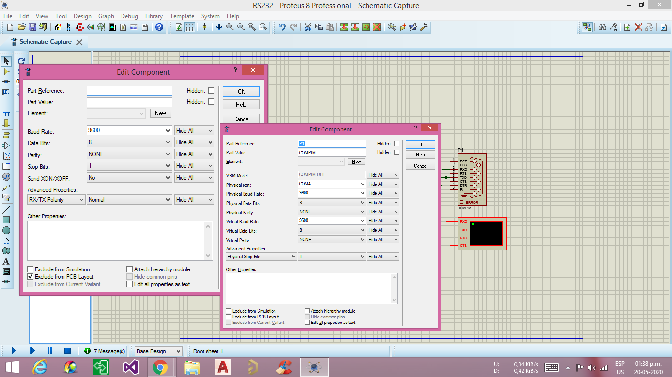

Te anexo la configuracion de mi terminar y de mi COMPIM para ver si das con el error.
Realmente tambien pienso que es eso, solo que no doy con la falla.
Ademas,  estando en Hexadecimal deberia ver el valor Hexadecimal de 'K', pero veo son otros valores.
Muchas Gracias por tu colaboracion.
Aqui te lo cuelgo

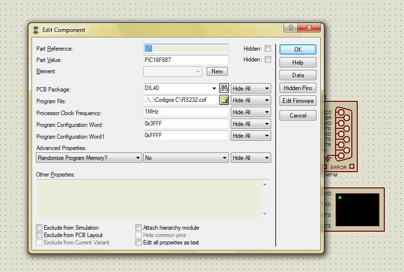

Tenés mal puesta la frecuencia del procesador:
(98.44 kB, 821x553 - visto 749 veces)
En el programa declarás 4MHz  -->  En lugar de 9600baud te va a sacar a 9600/4=2400baud  , como podés comprobar con el terminal a 2400
Ojo con las palabras de configuración y la seleccion de la fuente del clock,  a veces no importa en la simulación pero otras te la hace a diferente velocidad.
Las veces que he tenido problemas simulando la comunicación, conectando el osciloscopio virtual ves el real baudrate virtual ;)
