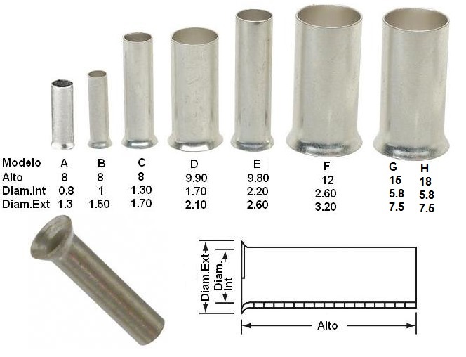

estoy buscando un terminal, cabezal, o ya no sé cómo llamarlo pero no doy con él.
Tiene que ser igual que el de la foto que adjunto pero con un extremo "ciego" para que cuando dé en él una punta de sensor con resorte haga conexión. Al no encontrarlo lo que he hecho es pedir una muestra y cuando inserto el cable lo lleno de estaño para que así se quede el extremo más ancho plano pero no me ha gustado mucho la solución por lo que necesito encontrarlo...
Ya no sé qué poner para encontrarlo por la web..

Estas tratando de inventar algun conector?
Lo pregunto porque eso significa mucho mas laburo, lo que vos presentas son punteras huecas para cables, las cuales se comprimen. Y de la forma contraria a lo que presentas, la parte donde queda el aislante del cable es la parte ancha que ves en la imagen.
Tambien vienen punteras huecas aisladas para 1 o 2 cables, todas se comprimen. Pero de alli encontrar algo ciego para cables no conozco nada parecido.
Lo mas parecido es es un terminal tipo bala... Pero nada que ver con lo que creo que es tu idea.

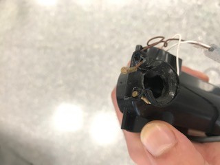

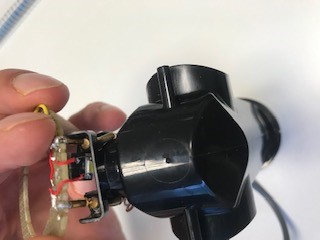

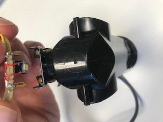

No, no me estoy inventando el conector. Adjunto unas fotos de lo que busco. Lo tengo físicamente pero no se encontrarlo para pedirlos.  Aunque aparecen en las fotos intentaré plasmarlo aquí:

Si me parece haber visto alguna ves eso pero no se el nombre... Lo que mas parecido y que recuerdo son los remaches, pero el material no creo que sea el adecuado.
https://spanish.globalsources.com/Steel-rivet/Product-1150046599p.htm#1150046599
Buscando al ver que son pogo pin, llegue a esto:
https://www.mill-max.com/products/pin/3000
Estos son los dos modelos que tienen:
https://www.mill-max.com/products/results?q=spring:0;27976:13511;26676:14083;26696:3181;26711:3896,3931&r=spring:0;27976:13511,13536,14258;26676:13651,13656,13646,13666,13676,13671,13681,13616,14088,14083,256;26696:3186,3201,3206,3181;26711:3896,3931
Solo cambia la medida..
