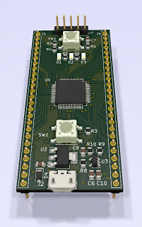

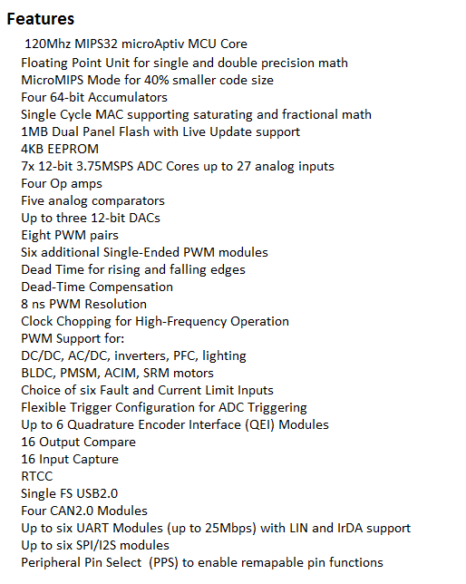

Saludos a todos, por aqui les estaré mostrando mis avances en el desarrollo de un inversor trifásico usando un microcontrolador PIC32MK.
Lo primero que les muestro es la tarjeta con el microcontrolador PIC32MK1024MCF064. Incluye los componentes mínimos necesarios como los condensadores de desacoplo, cristal de 8MHz,  un boton de reset y uno de usuario, un led indicador de power y dos de usuario, conector micro usb OTG con limitación de corriente. 2 Conectores de 25 pines de 0.1' en DIP-50 para el uso de la tarjeta en protoboard.
(96.91 kB, 201x321 - visto 749 veces)
(30.82 kB, 514x644 - visto 662 veces)

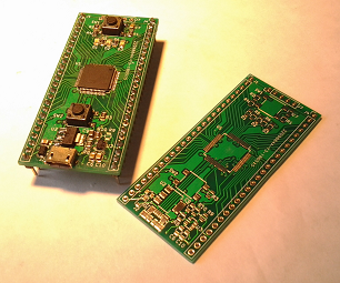

Otras fotos.
(170.22 kB, 306x255 - visto 665 veces)
(110.14 kB, 238x175 - visto 787 veces)
