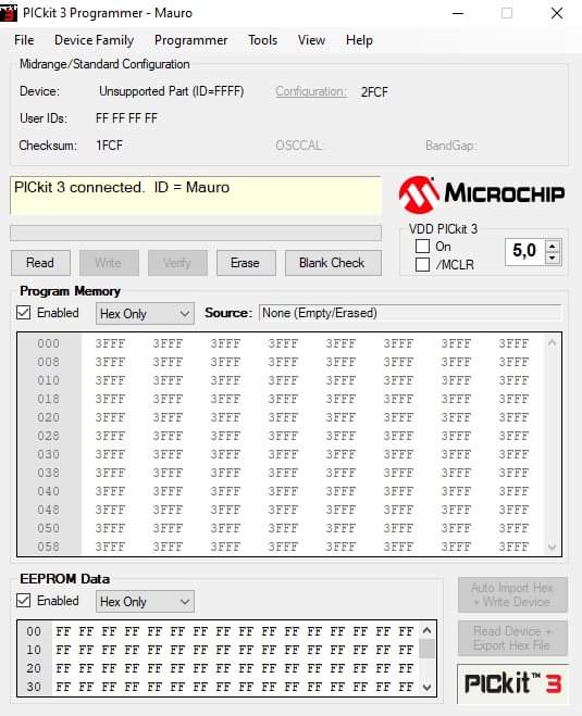

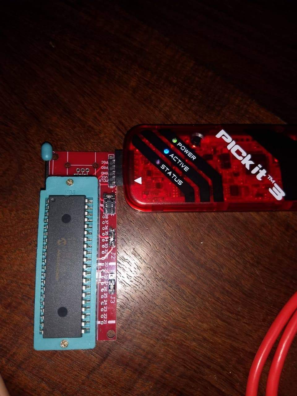

Estoy teniendo problemas para que el pickit 3 me reconozca el dsPic30F4011.
Adjunto fotos para que vean y también como es el socalo zif. Me han dicho de que mí sócalo no está hecho para micros de 40 pines y es posible que me tenga que fabricar mí propio socalo.
¿Puede ser que los jumpers del zif tengan algo que ver? Saludos!

Que tal MauroSL,
Definitivamente los jumpers tienen que estar colocados correctamente, de otro modo no podrás detectar correctamente el microcontrolador en cuestión.
Ese adaptador por la parte de abajo tiene indicado como colocar los jumpers y el microcontrolador dependiendo del encapsulado.
En el caso del DsPIC30F4011 con encapsulado DIP40, el J1 debe estar en la posición A, el J2 entre los pines 2-3 y el J3 también entre 2-3
