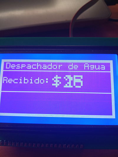

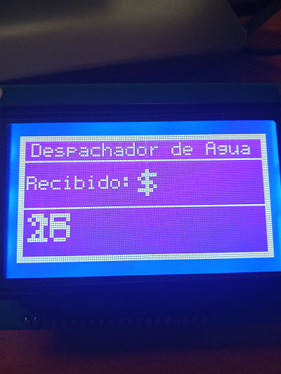

Buenas a todos compañeros, quiero saber si me pueden ayudar con lo siguiente:
Tengo una pantalla GLCD, 128X64, la cual la he probado y funciona correctamente, dicha pantalla la he conectado a un PIC18F26K22, para que la controle, lo cual hace, mostrandome texto e imagenes, este pic esta armado en una pcb, que a su ves, por medio del protocolo I2C, se comunica con otra pcb que realiza el papel de maestro, con un PIC18F46K22 (prácticamente son el mismo solo variando la memoria de programa).
Ahora, la comunicación maestro ----> esclavo (por I2C), es correcta, ya que la he comprobado enviandole un caracter (una letra) ó numero, y validándolo por medio de una condicional (algo como: if(dato=='a')), de modo que la comunicación es correcta, el dato enviado por parte del maestro y el recibido por parte del esclavo es correcto, por lo que compruebo que se entienden.
Ahora, lo que yo quiero y he intentado hacer y no logro es, que el dato que recibe el esclavo, sea un numero o caracter, lo dibuje en la GLCD
He intentado algo como:
sprintf(cadena_datos,"%u",dato_recibido);
glcd_text57(0,0,cadena_datos,1,1);
glcd_update();
Con lo que obtengo caracteres ilegibles, en la posicion que le indico, pero no dibuja el dato que llega por I2C al esclavo.
Es decir, si el maestro envia un 25, el esclavo lo recibe pero no dibuja en la GLCD el 25, dibuja cualquier cosa.
Ahora si yo hago:
cadena_datos[4]="hola";
glcd_update();
Sin problema me escribe lo que la cadena tiene.
Es mas un problema de formato, pero he intentado de muchas formas, cambiando los identificadores %u,%c,%s,%d, etc etc etc sin exito
He intentado con funciones para convertir el numero en cadena y que al pasarlo a la funcion que escribe en el glcd sea ya una cadena, y nada
Alguien ha trabajado con ello, o sabe como deberia pasarle el dato a la funcion glcd_text57()?????????
Muchas gracias de antemano

Que tal KillerJc
ambas opciones que planteas, funcionan.
es cuando recibo desde el i2c, el dato proveniente del maestro, cuando falla.
En la interrupcion del esclavo tengo esto:
#INT_SSP
void recepcion_i2c(void)
   dato=i2c_read(GLCD);
   i2c_datos=1;
Y en el main ( ) del esclavo, proceso asi:
void main()
   //Configuracion y Plantilla base del GLCD
   configuracion();
   plantilla_base();
   //Ciclo infinito
   while(true)
      if(i2c_datos==1)
         i2c_datos=0;
         sprintf(cadena_datos,"%u",dato);
         glcd_text57(73,18,cadena_datos,2,1);
         glcd_update();
y pues, no funciona, no se que estare haciendo mal
Saludos y gracias

Remi, ya lo habia probado antes como lo planteas, y no funciona, el dato sigue dibujandose ilegiblemente.
Killer, la recepcion del i2c, por parte del esclavo, y la correspondiente transmision del maestro, la he corroborado, y funciona correctamente, el colocar algo como esto:
if(dato_recibido==25)
     output_high(PIN_B1);
sin problema se activa el pin, y si le envió desde el maestro, un numero diferente a 25, no se activa, lo que me hace pensar que se entienden entre ellos y que los datos se transmiten y reciben bien.
incluso, use el código de ejemplo que trae CCS, en el maestro:
unsigned int8wData[16];
int1 ack;
ack = i2c_transfer_out(0x10,1, 1);
if(ack==0)
     printf("\r\nData transferred successfully");
else
     printf("\r\nData transferred unsuccessfully");
Haciendo las adecuaciones adecuadas claro esta, y siempre obtengo la respuesta de transferencia satisfactoria.
Esa, cadena_datos, solo se usa para recibir lo que el maestro envia, y dibujarlo, para nada mas.
De verdad que no entiendo porque no dibuja el dato recibido como debe de ser.
Les comparto la librería que estoy usando, y el código del esclavo que al final es el del problema.
Saludos y gracias

adjunto imagen de como dibuja el dato que le envió, en este caso, se le envió un 25.
(72.64 kB, 400x533 - visto 487 veces)

Eso no parece que sea el 25 el problema (envio,recepcion, ya que el 25 está)... Sino como que en ese lugar el 25 sale mal... Probaste algun codigo enviando el 25 unicamente, de esa forma y en el mismo lugar del LCD?
O sera que las otras partes escritas traen el problema y es problema del LCD...
El envio y recepcion, funcionan.
Escribir en el LCD tambien. Y se nota claramente el 25, funciona en otras partes. imagino que eso es el 1,1 las coordenadas de comienzo. Por lo que las librerias funcionan.
Ahi se logra ver que es el 25, si funciona bien para las posiciones 1,1, entonces funcionaria correctamente para las posiciones esas que tenes.
Por eso tal ves sea algo del LCD.
« Última modificación: 23 de Julio de 2020, 20:07:51 por KILLERJC »

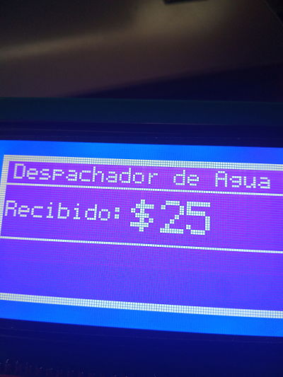

Si lo hago dibujar con el otro código expuesto, es decir sin involucrar el dato recibido desde el maestro, lo dibuja a la perfección en la misma posición exacta.
se los muestro:
(72.17 kB, 400x533 - visto 480 veces)

Lo he echo dibujar en otra posicion del GLCD, tomando en cuenta el caracter recibido desde el maestro, y tiene el mismo efecto, mal mal remal:
(70.36 kB, 400x533 - visto 508 veces)

pregunta... RAM ocupada? que no estemos teniendo problemas por eso.
Listemos que cosas funcionan y que no..

Lo mas raro es que es el MISMO patron en ambos...

Negativo, la reduje hasta el 29%, y sigue mal
y si, es el mismo patron mal dibujado sin importar a donde lo mueva o incluso variando el tamaño.

Bueno ultima prueba.... con reduccion del 29% por las dudas.
Recibir el dato, comprobarlo con dato == 25
Convertirlo a ASCII, comprobarlo con cadena_datos[0] == '2' && cadena_datos[1] =='5' && cadena_datos[2] == 0
Si todo esta perfecto, entonces pasamos a ver si es algo de la libreria del GLCD. Al menos te ayudaria a encerrar un poco mas el problema y si es posible un debugger mejor.

Corrigeme si estoy mal Killer, para la conversion a ASCII, es correcto asi:
a=(int)dato/10;
dato=dato-(a*10);
b=(int)dato/1;
cadena_datos[0]="0"+a;
cadena_datos[1]="0"+b;
En alguna otra prueba que hice, envie desde el maestro, una 'a', y en el esclavo revisaba ese mismo caracter y me lo corroboraba sin problema
