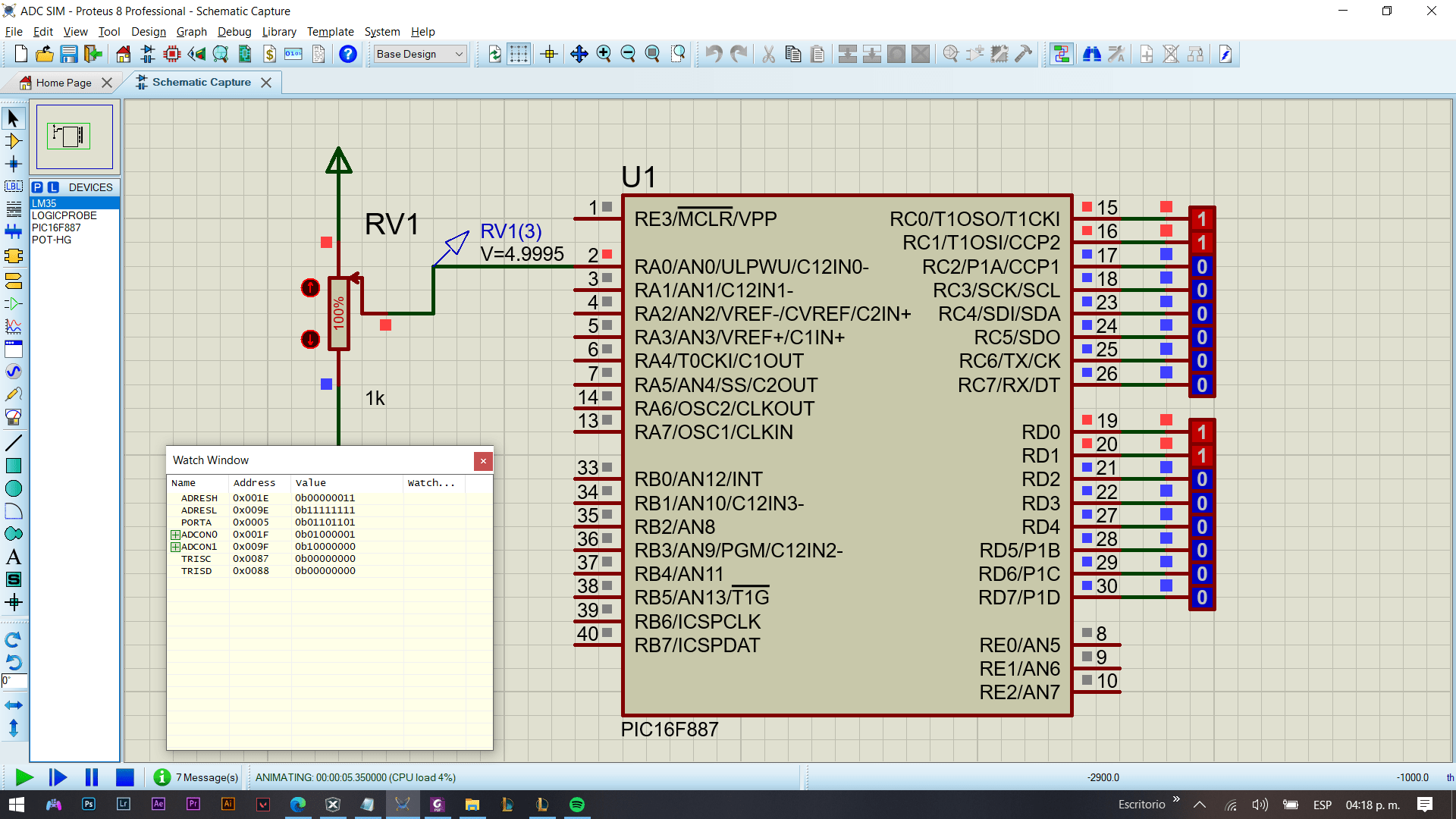

Buenas a todos, he tratado de usar el modulo ADC del PIC16F887 en MPLAB XC8 5.40 en ASM. Mi duda ha sido que al verificar con la simulación he obtenido que me arroja los mismos resultados en los 2 Ports de salida pero en Watch Windows de Proteus mi ADRESL es distinto al mostrado en el PORTD pero ADRESH si es correcto mostrado en PORTB. Soy totalmente nuevo y no entiendo mucho del ASM, si pudiesen indicarme mi error, gracias.

El PORTB es manejado por ANSELH. Por lo que tenes que poner a 0 ANSELH

ADRESH y ADRESL estan en distintos bancos
Código: ASM
  1. MOVF   ADRESH,w
  2.     MOVWF   PORTC
  3.     BANKSEL ADRESL  ;Banco 1
  4.     MOVF   ADRESL,w
  5.     BANKSEL PORTD   ; Banco 0
  6.     MOVWF   PORTD

MUCHAS GRACIAS BRO, DE HECHO SI TENIA ESO PERO NUNCA CAMBIABA A BANCO DE LOS PUERTOS PARA MOVER A W A LOS PUERTOS Y POR ESO NO FUNCIONABA, MUCHISIMAS GRACIAS.
