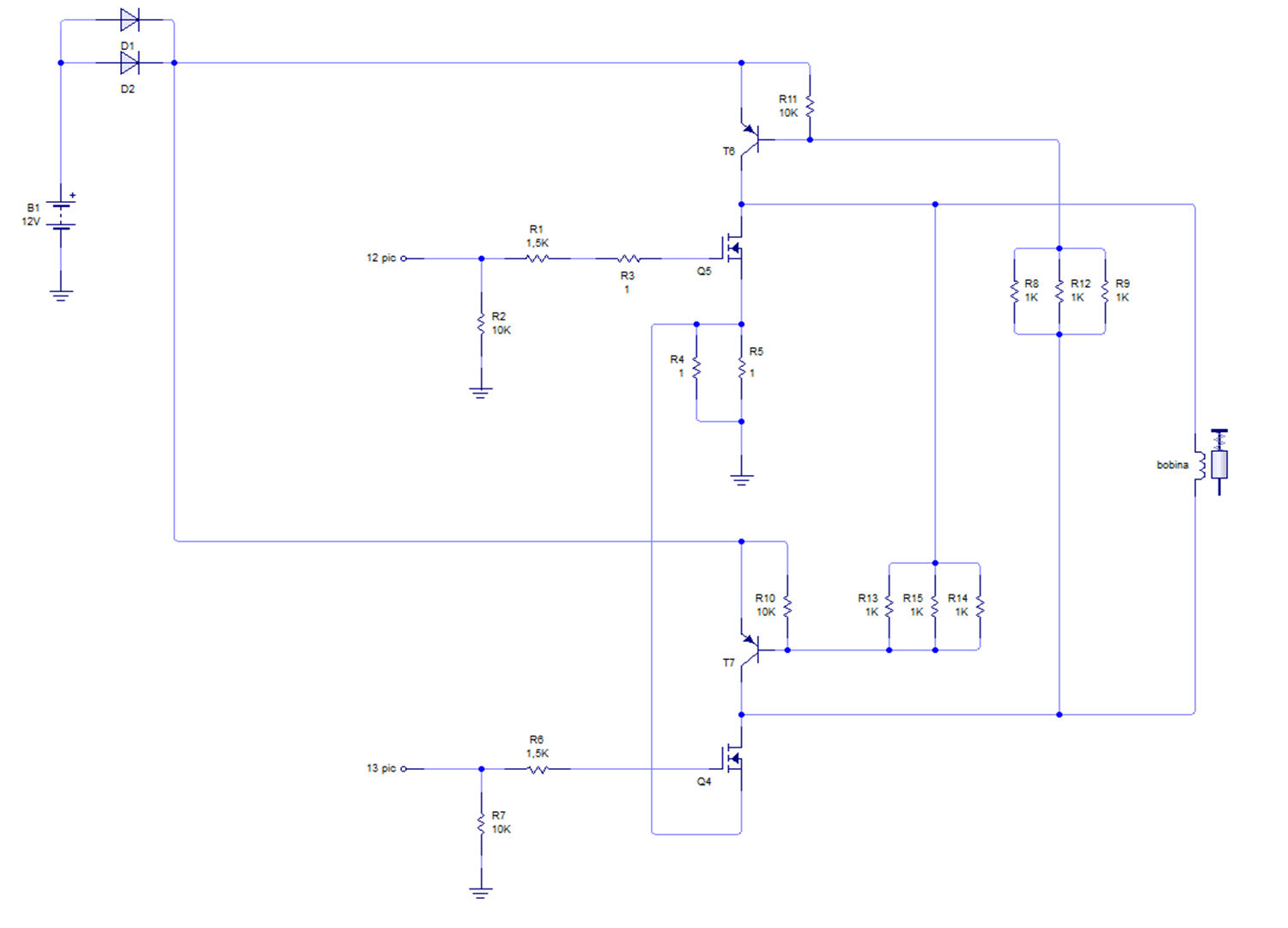

,,, gracias por sus respuestas, les dejo el diagrama que tome de muestra de un circuito que trabaja, ademas del control que deseo implementar (replicar en este caso) solo que desconozco el programa que tiene el pic, estoy observando que que al liberar la corriente  solo un extremo de la bobina se descarga por el diodo del mosfet pero la otra punta no tiene retorno para cerrar el circuito.
como se esta protegiendo entonces de la corriente inversa?

tengo un modulo microcontrolado que realiza el proceso de apertura de una puerta y la cerradura es un electroiman, pero como es de esperarse el código esta protegido (en realidad no me interesa copiarlo pues quiero hacerlo yo mismo CCS), el diagrama que coloque corresponde a la salida para ese electroiman, como podrán darse cuenta al activar una de las 2 salidas del pic se polariza el gate de un mosfet este deja pasar el negativo a una pata de la bobina y este negativo a la vez polariza la base del transistor PNP el cual provee el positivo a la otra pata de la bobina. este tipo de cerraduras quedan con remanencia magnética la cual al momento de des-energizar la bobina queda con un grado de magnetismo, para resolver el problema lo que hacen es por un periodo de unos 100 mili-segundos invierten la polaridad del electroiman y con eso quita la remanencia.
Es por eso que ahí es donde se activa la otra salida del pic para este propósito.
analizando... luego de desenergizar el primer mosfet que tiene una transicion de nano-segundos  yo esperaría unos 10 mili-segundos (creo que es suficiente ) luego aplicaría 100 mili-segundos a la segunda salida  y estaría el proceso terminado.
el detalle es que las bobinas generan una inversión de corriente al desconectarlas y esto podría dañar los elementos asociados, si solo fuera una conmutación bastaría con un diodo pero acá son 2 transiciones  entonces no serviría.
de ahí la pregunta al deconectarse veo que se proteje por el diodo de uno de los mosfet pero la otra pata quedaría al aire, entonces como se cierra el circuito para descargar la bobina y no dañe mosfet o transistor.
espero se entienda

Sispic cordial saludo,  me acabas de dar una idea con el circuito que me compartes.
el l293 realiza el trabajo de polarización y los 4 diodos me protegen el circuito, en el que yo expuse no tiene los diodos pero resulta que el circuito trabaja a 12 voltios pero los mosfet aguantan 75 voltios y los transistores 100 voltios, es por eso que yo los veía sobre-dimensionados para manejar esa bobina de 12 voltios y que solo consume 250mA. Entonces asumo que al liberar la bobina con el pico de voltaje que se produce con las características de los mosfet(75v) y los transistores(100v) son suficiente para que no se quemen. los L293 manejan 600mA y 1 Amp. como necesito unos 2 Amp (pensando en bobinas mas grandes)  entonces creo que voy a realizar  un montaje de 4 transistores y le agrego los 4 diodos basándome en tu circuito.
solo me falta aclarar lo siguiente.
- como puedo graficar los tiempos de las 2 señales que tome del pic (no tengo osciloscopio) dejo el diagrama.
- como pregunto por una salida del pic si esta activada(CCS)
de antemano gracias..

la importancia en este caso de leer el estado del pin es por lo siguiente: hay 2 transistores uno npn y otro pnp unidos en sus colectores ya que en un momento tendrán los 12 voltios de la fuente y en otro tierra, si realizo el cambio muy rápido se encontraría el voltaje de la fuente en los colectores y se quemarían los transistores, entonces para desactivar una salida con cristal de  4 Mhz 4 ciclos lo que seria 4 Microsegundos + (turn-Off Delay Time, del mosfet) de 90 ns, es un tiempo muy reducido entonces podría hacer el cambio a 1 milisegundo y creo que seria suficiente,, o que opinan donde puedo estar mal?

De todas formas, aunque sé encuentren por un instante el positivo y el negativo,’el consumo que se genera es absorbido por las resistencias de 1 ohmio por ese instante. No tiene por qué suceder nada a los transistores si hablamos de unos ms.
  Si no, lo que puedes hacer es conectar las bases de los pnp a dos puertos del pic y así ya puede saber el programa si efectivamente está en conducción o no cada transistor antes de ejecutar cambios.
si es cierto, hacer algo como una realimentacion para determinar cuando se fue el pulso, lo que pasa es que lo estaba haciendo con un pic de 8 pines y no tenia uno disponible y por un puerto tener que pasarme a uno de 14 es lo que trato de evitar.
