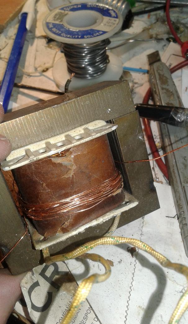

hola, estoy haciendo pruebas, y queria ver si podia obtener un poco mas de tension de un transformador comun .
me ha pasado en alguna ocasion que tengo el trafo con la parte de potencia y quisiera 1 o 2 v de mas aparte para la parte de control.
y justo miro un trafo que tengo y que habia lugar en el nucleo, tenia alambre fino y le bobine asi nomas 12 vueltas a ver que pasaba, que tension obtenia  ( ver foto ) .
obtuve 0,6 v , me parece ok, era solo prueba.
pero el tema es que ese alambre se calienta muchisimo y en vacio.
yo pense que mientras este dentro de el nucleo estaba todo bien, pero no esta ni apretado, ni bien pegado a el alambre  propio de el trafo.
¿ es eso ?? genera perdidas muchisimas por eso ??

Hola, el devanado en vacío no puede calentarse.
Seguramente hay espiras en cortocircuito.

gracias, lo voy a separar mas entonces, como se ve es facil.
en verdad era un alambre usado , puede ser que este dañado, no lo niego.
ojala, asi puedo seguir probando .
encima, si es eso , entonces si lo separo me dara mas tension, ojala..
lo hago y cuento.
