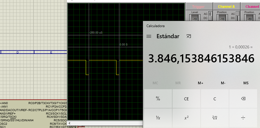

Hola soy nuevo en el foro y tengo una tarjeta entrenadora con un buzzer pasivo el cual dice que produce sonido entre 2Khz y 4. Quiero hacerlo sonar pero no logro hacerlo. Alguienme puede ayudar. Gracias. Dejo el archivo niple

¿A que te refieres que no logras hacerlo funcionar?
En el bloque de configurar la PWM has puesto una frecuencia de 3800Hz con un porcentaje útil del ciclo del 90%. Si observas la figura adjunta veras que eso es lo que se obtiene al simular lo que has realizado. La frecuencia que se obtiene es de 3846Hz pero seguro que no es muy buena la medida del osciloscopio del simulador y se puede afinar un poco más la medida.
Otra cosa que observo es que configuras y habilitas la interrupción del TMR2 peo no tienes creada ninguna subrutina que atienda esa situacion.
