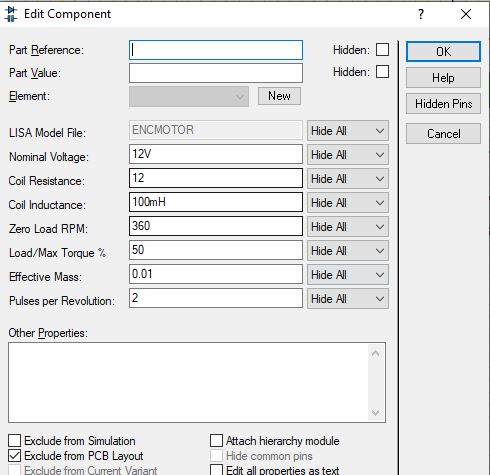

Hola gente, soy nuevo con esto del PIC y tengo que hacer un proyecto donde se pueda setear las RPM de un motor y la velocidad se ajuste a ese parámetro.
Utilizo el pic 16F876A
Adjunto una captura del proyecto en proteus, la idea es que al pulsar en el botón "incremento" se setee "X" RPM y entonces el motor se tenga que ajustar a eso, yo utilizo un motor encoder donde cuento los pulsos que hace en un segundo y ahí estimo las RPM. Pero ahora me piden que haga eso de que dada las RPM que el motor se ajuste a ese valor y no se como hacerlo, tengo que modificar el duty para eso? o cómo podría ser?
Dejo el código como archivo adjunto
Antes quiero comentar esta parte, acá lo que intento plantear es que dada las RPM que se setean al presionar el botón (200 RPM en este caso), calculo la cantidad de pulsos por segundo que hay que contar para tener esas RPM en el motor.

Hola remi, gracias por la respuesta
Te comento esto es lo que yo plantié
Utilizo las interrupciones externas en RB0 y ahí es donde tengo el contador de pulsos por segundo. No se si es posible de hacerlo así o como podría ser? no me doy cuenta como lo mencionas vos

Hola. Lo que tienes hecho entonces te está funcionando ¿no?.
  No está mal planteado.   La diferencia es que tú determinas las rpm contando pulsos que al ser un encoder de varios dientes tienes varios pulsos por rpm y por lo tanto más resolución. Pero a mi personalmente y habiendo timer libres siempre he preferido obtener el periodo y no contar pulsos.  Depende de la precisión y velocidad de respuesta del programa que quieras, pero en principio como lo planteas es válido.
Claro inicialmente dado un Voltaje de entrada, yo contaba los pulsos que hacía el encoder en un segundo y así después calculaba las RPM pero no se cómo hacer para dada unas RPM el motor se setee en ese valor. Ese código que adjunté fue algo que se me ocurrió pero no me funciona y no se cómo hacerlo utilizando interrupciones externas en RB0, alguna idea de por qué no funciona?

Hola remi
Te adjunto una captura del tipo de encoder que estoy utilizando en proteus asi veo que camino tengo que seguir, muchas gracias por el apoyo
