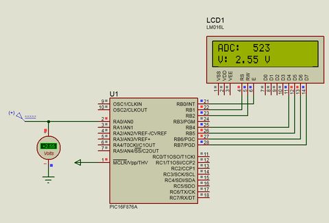

Por otro lado, eso funciona bien; no es necesario el cast (float).
(24.85 kB, 480x326 - visto 614 veces)
El error está en la implementación en Proteus.

Pero entonces... anda en Proteus y no anda en la placa?   Si es así no se para que muestra solamente el programa.
