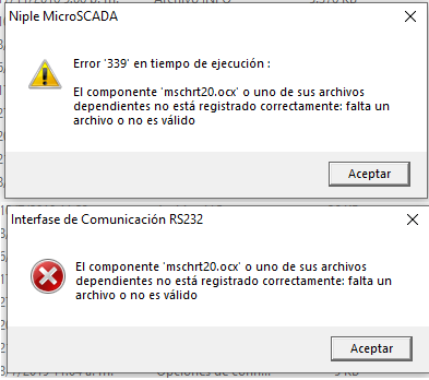

Hola, estoy experimentando un problema al iniciar estos dos programas, y el archivo en cuestión "mschrt20.ocx" está correcto lo actualicé ya varias veces etc. y puedo ver que no es ese el problema. Incluso he probado ejecutando los programas en modo de compatibilidad con Windows 8 (algo que a veces me ha funcionado) sin embargo ahora no hay caso, cuál es el problema?
Dejo captura de los errores:
Espero sugerencias, muchas gracias!

a mi me paso algo parecido. No me funcionaba. Después de consultarlo con Niple y tras varias correcciones/mejoras seguia (sigue sin funcionar).
Para que me funcione he tenido que crear una carpeta en el escritorio y allí he copiado el ejecutable del Scada junto con los ficheros de licencia. el .res y el .lic. Con eso me funciona. Creo que no es la solución y debería ejecutarse desde el directorio donde se encuentra instalado.
Dentro de poco me voy a meter a fondo con ello y explicar su funcionamiento por lo que le requeriré a Niple que este punto sea corregido.
De todas formas sabrás que si creas un ejecutable desde el Scada para ser instalada una aplicación en otro PC y que no se necesite tener el software Scada, es preciso tener otra licencia adicional para el Pc donde se instale la aplicación? Y por cierto esta licencia creo que es de pago adicional la pago de la licencia del Niple normal

qué lástima que sea tan complejo.. tan difícil... solo quería probarlos simplemente y ya de entrada me llevo una mala impresión... se veían buenas herramientas, muchas gracias por tomarte el tiempo de responder algo, un saludo!
PD: seguimos esperando alguna otra sugerencia...

Puedes probar a realizar lo que te he dicho de copiar esos ficheros en una carpeta dentro del escritorio.

Si, sabía lo de la licencia para otro equipo para que funcione el ejecutable y acabo de probarlo tal cual lo explicas y sigue igual... tira los mismos errores, pero no solo el MicroScada sino el de comuncaciones RS232.. y bueno, si llego a encontrar la forma les aviso, saludo!

¿Has probado a eliminar todo rastro de Niple utilizando algún programa del tipo Revi-Unistaller y después volver a instalar todo¿
