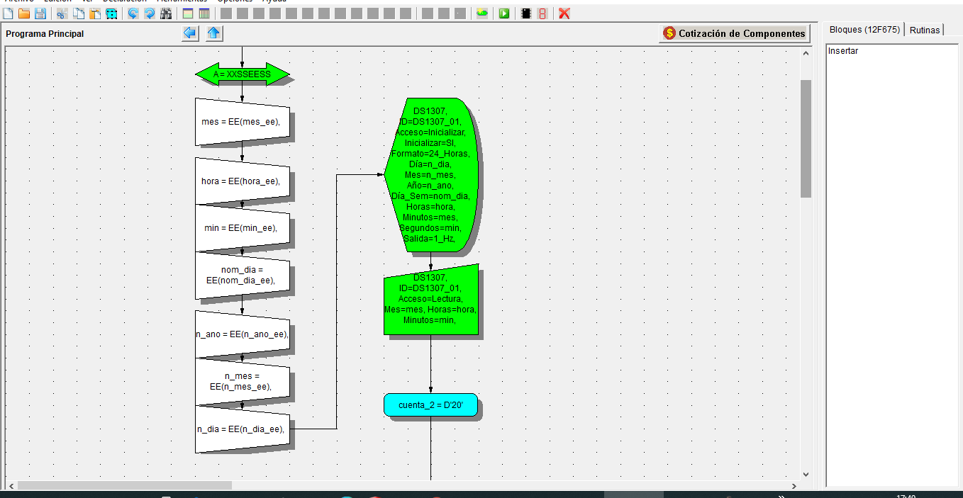

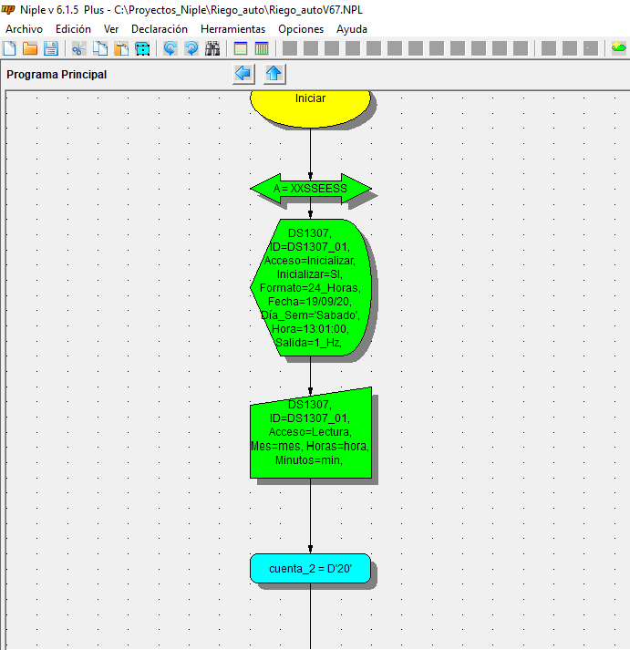

Hola Amigos, en esta oportunidad necesito hacerles una consulta tecnica..
hice un circuito donde utilizo un reloj calendario DS1307,  el circuito con DS1307, lo hice yo (no compre modulo armado) no le puse memoria eprom, como tiene el modulo comprado.
el circuito funciona perfecta, el controlador lee perfectamente dias, horas, min, etc. el problema que tengo es que cada vez saco la energia del circuito el sistema vuelva a la hora de escritura..
hice toda clase de pruebas, inicializar, luego escribir hora, lectura, luego con MPlab, modifique la parte donde escrbe la fecha y hora, pero nada me funciono, digamos que tiene la pila sin sentido, pues la rutina inicializar, incluye escribir fecha y hora y si no arrancamos con Inicializar y pasamos a lectura, el controlador no lee las variables...
pueden ayudarme, a resolver esto?, pido disculpa si es un tema que ya se hablo.
gracias de antemano.
Hugo

Re:ayuda Reloj DS1307
« Respuesta #6 en: 06 de Octubre de 2020, 12:17:10 »
Yo lo que tengo entendido es que tienes los valores a programar dentro de la memoria del pic y al dar tensión al equipo, lo que se realiza es que se reinicializa el reloj, mandando los valores que tienes fijados, al reloj para que los tome como valores de configuración.
Lo normal es que esos valores quedaran grabados en la eeprom del DS1307.
Lo que indicas es que aunque tengas puestas la pila, si quitas la alimentación, en un nuevo regreso de la alimentación ha perdido los valores iniciales. Según lo que has explicado, tienes nada mas dar tension un bloque que reinicia los valores reajustados, de esa forma aunque no tuviera pila el DS1307 siempre lo primero que haría el pic es volver a mandarle los datos, aunque me imagino que los días, horas, etc. no se actualizarían al valor actual en ese momento.
Gracias, seguramnete se puede hacer desde Niple, pero no le encuentro la vuelta, yo con C, poco y nada...
Gracias
Claro que lo hace.
De todas formas para ayudarte mejor deberías adjuntar el fichero NPL creado hasta el momento para revisarlo.
También el esquema eléctrico usado.
f.
« Última modificación: 06 de Octubre de 2020, 12:23:07 por Fer_TACA »
« Respuesta #8 en: 06 de Octubre de 2020, 17:31:29 »
Gracias por el adjunto, lo voy a revisar.
Lo primero que he visto es una cosa ¿Para que inicializas el watchdog a o, si no lo tienes habilitado dentro de la configuración de la CPU?
Otra cosa como mejora: Ya que has creado etiquetas, yo utilizaría el "salto a etiqueta" de esa forma tienes menos flechas de unión entre bloques pasando por medio de otros bloque, además el diagrama seria mas fácil de seguir. De momento lo estoy acomodando un poco para poder seguirlo.
Pero para un estudio mas afondo de lo realizado. ¿Puedes adjuntar el esquema eléctrico de las uniones del pic con el reloj, pila, etc.?
« Respuesta #13 en: 07 de Octubre de 2020, 17:15:07 »
Hola,
Referente al circuito, solo una cosa, deberías de bajar las resistencias de pull-up de las líneas SDA y SCL a unos 4k7.
Por otra parte por lo que indicas en tus post, veo que el circuito lo inicializas al comienzo del programa. Niple, a través del bus I2C escribe los datos configurados en el reloj. Cuando desconectas la alimentación el reloj debe de seguir funcionando y creo que lo hará.
El problema creo que radica es que cuando regresa la alimentación, tu programa vuelve a comenzar desde el inicio y por tanto vuelve a inicializar el reloj, pero con los valores pre-ajustados en el primer bloque de inicializar el reloj al comienzo del programa.
Lo que creo que deberías de realizar es lo siguiente:
1º La primera vez que inicialices el reloj pongas un determinado valor en un registro y lo guardas en la memoria eeprom del pic.
2º Cada cierto tiempo leer los valores del reloj y guardarlos o bien en una eeprom externa o en en la memoria EEprom  del pic.
3º Modificar tu programa principal de forma que lo primero que realices es comprobar el valor del registro del punto 1º (por tanto leer la memoria EEprom). Con esto compruebas si esta inicializado el reloj y si lo está entonces lees los datos del reloj que habías almacenado en la eeprom.
4º Comprobar si los datos leídos de la eeprom se corresponden con los del reloj y si son distintos, entonces escribes los valores (los guardados en la eeprom) en el reloj.
Espero que me hayas entendido.
