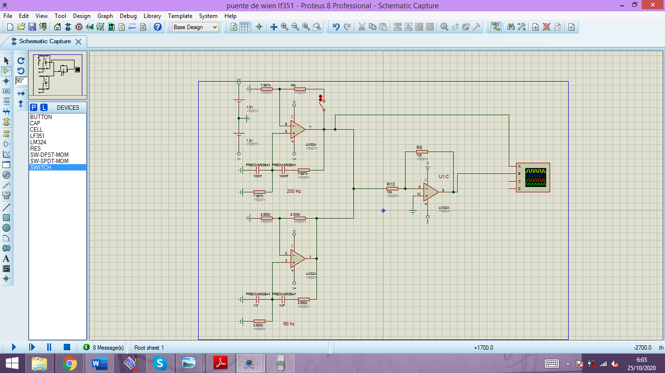

Hola a todos.
Tengo dos señales con frecuencias distintas, unidas a un amplificador operacional inversor. La idea es que con la selección de un interruptor pueda generar una de 60 Hz y en la otra posición generar una de 200 Hz con un oscilador puente de wien.
E intentado de varias formas y los resultados son que las 3 se me cruzan y se distorsionan por completo o que funcione para una, pero la otra no.
¿Qué me podrían recomendar ahí? :(

Nada bueno puede pasar mientras estés uniendo las salidas de los operacionales  (salvo que fueran de transconductancia  ;-) )

Que tal cloud91,
Lo que tienes que usar son switches analógicos de alto voltaje en las salidas de tus osciladores (2) para entonces conectar uno u otro a la entra da de tu amplificador.
Tales switches analógicos pueden ser: DG451, DG452 o el DG453. Existen otros de MAXIM, Analof Devices, etc.Simplemente usa el google y busca "high voltage analog switch".
Espero esto te pueda servir.
