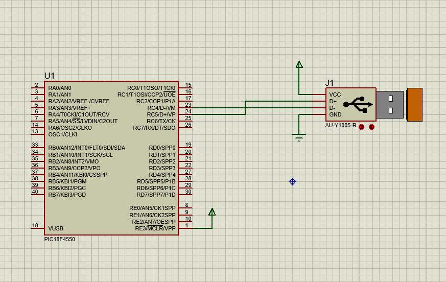

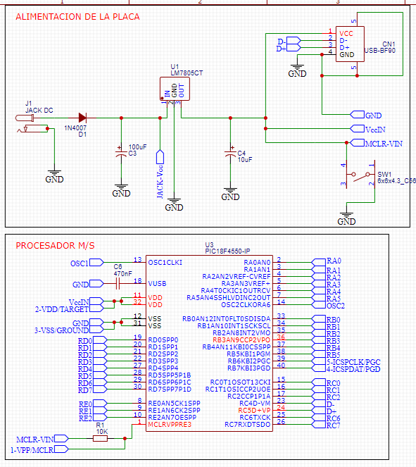

Estoy desarrollando un proyecto que necesito que se comunique por USB pero no logro comunicar el PIC18F4550 con el PC en la vida real, es decir después de volcar un programa ejemplo del MLA con mi PicKit3 y después enchufar mi USB no hace el característico sonido de que Win10 lo ha detectado, sin embargo como dije un poquito mas arriba es en la vida real este problema ya que en Proteus hice un circuito ultra simple que es un USB y listo cargo el mismo programa y ahí esta funcionando y comunicándose.
Esto me a hecho pensar que el diseño que hice tenga un error os adjuntare un poco mas abajo ambas imágenes para que nos podamos orientar mejor y si alguien más tiene el mismo problema que yo, este hilo le pueda ayudar.
Imagen 1:

Como se puede observar VUSB esta con un condensador C6 (Electrolítico de 0.47uF)
(48.81 kB, 873x552 - visto 410 veces)
En esta otra imagen la del Proteus VUSB esta al aire (sin condensador)
Este condensador con estas características es posible que este afectando a mi placa en cuanto a la comunicación con el USB o el mero echo de tenerlo este afectando, tambien comentaros que la construcción de la placa se hizo teniendo en cuenta el "Datasheet" del PIC18F4550

El problema se ha solucionado a medias, me parece que se me ha roto el PIC18F4550 ya que al poner otro y volcarle el mismo programa este hace la comunicación debida.
