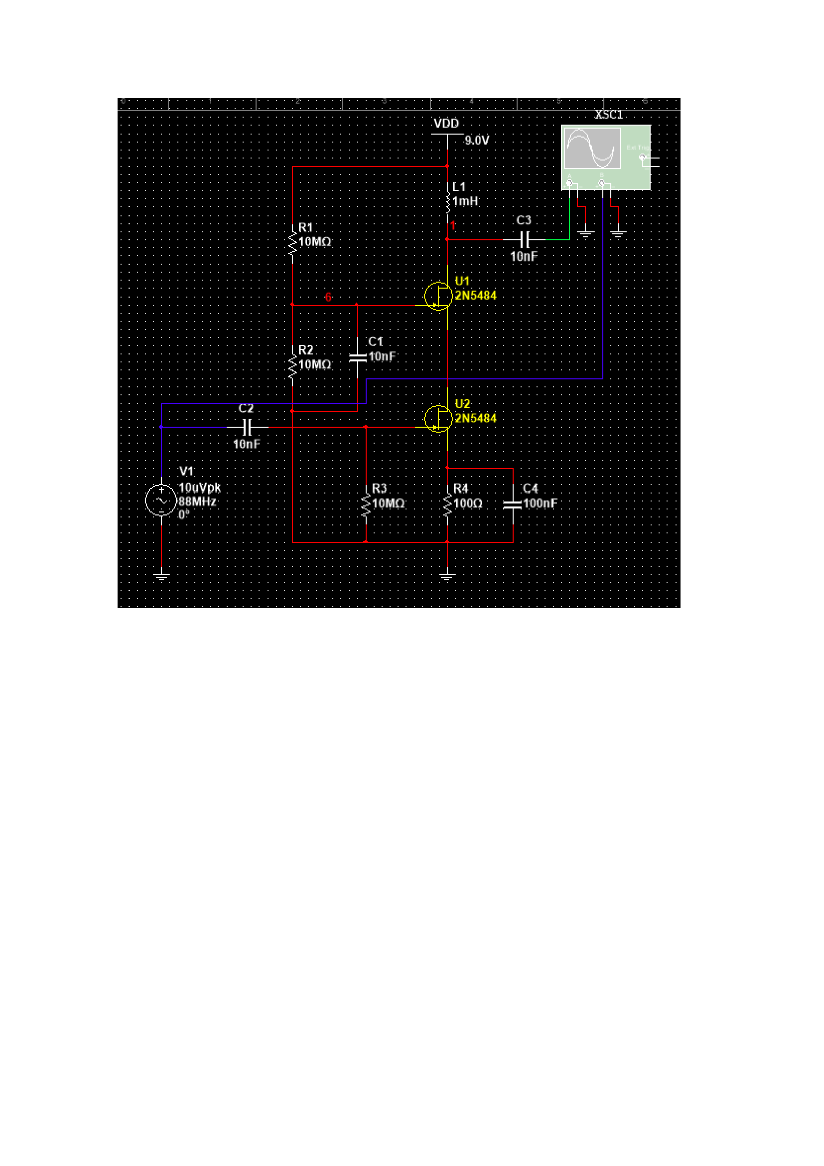

Hola tengo el siguiente circuito de un libro con su simulacion.
La salida es de 20mV pico aproximadamente.
Cuando trato de simularlo en Multisim no me muestra el mismo resultado de la señal de salida.
Creo que es porque los JFET trabajan con parametros que necesitan modificarse y no se como hacerlo.
Si alguien me pudiera ayudar por favor

Por lo que veo, ambos da la misma frecuencia, solo que la amplitud de la señal es mas chica una que la otra.
La fuente alterna, es de 10V mientras que la fuente directa, es de 9V. Así que la señal obtenida no va a tener la misma amplitud que de la fuente alterna.
Re:JFET en Multisim
« Respuesta #2 en: 08 de Noviembre de 2020, 16:49:32 »
Si no leo mal son 10 microVolt de pico.
Correcto Eduardo la entrada es de 10 microvolts.
Pero a la salida no me salen lo mismo que al autor
Re:JFET en Multisim
« Respuesta #4 en: 08 de Noviembre de 2020, 20:09:53 »
Una ganancia de 2000 (20mV/10uV)  para esa etapa me parece demencial.
Según el libro hay una ganancia de 2000 y en los resultados de su simulación se verifica. A mí no me aparece la misma respuesta.
Re:JFET en Multisim
« Respuesta #6 en: 08 de Noviembre de 2020, 21:58:20 »
Con transistores bipolares no habría problema, pero con fets que tienen menos ganancia me parece raro.
Tal vez si el choke de 1mH no fuera un choke sino un tanque resonante a 88MHz podría ser...
