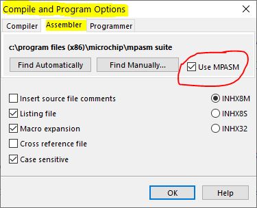

Según lo que leo estás intentado definir los fuses desde el código fuente. Pero para hacerlo así necesito saber algo antes de poderte guiar con el procedimiento correcto.
Como te dije anteriormente estás utilizando el compilador PIcBasic (Pickit es un programador no un compilador). ¿Cuál versión estás usando del compilador PICBasic V2.60 o anterior o version 3.0 o superior?
Si estás usando la versión 2.60 o anterior, esta version hace uso de dos posibles ensambladores, el MPASM (que es de microchip) o el assembler llamado PM. Asegúrate de que estás usando el MPASM. Mira la siguiente figura:
(31.38 kB, 375x304 - visto 895 veces)
Agrega la siguiente línea en tu código fuente:
@ __config _INTRC_OSC_NOCLKOUT & _WDT_OFF & _MCLRE_OFF & _CP_OFF
Pero para que esto funcione, necesitas editar un archivo que se llama 12F629.INC que está localizado en tu carpeta de instalación del PicBasic.
Abre ese archivo con un bloc de notas y busca la siguiente línea:
__config _INTRC_OSC_NOCLKOUT & _WDT_ON & _MCLRE_ON & _CP_OFF
Pues simplemente agrega un ";" al inicio de esa línea como se muestra a continuación:
;__config _INTRC_OSC_NOCLKOUT & _WDT_ON & _MCLRE_ON & _CP_OFF
Guarda el archivo y lista intenta recompilar. Eso cargará en tu archivo hex, los fusibles.

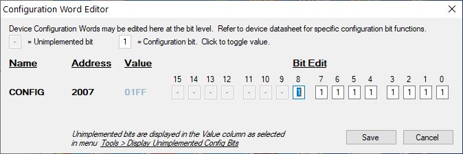

La manera más sencilla es que una vez que cargues el archivo hex al PIckit2 simplemente modifica los fuses antes de grabar el código en el PIC. Como se muestra en la siguiente figura (Das click a configuración):
(35.36 kB, 674x225 - visto 890 veces)
Y los modificas de acuerdo a tus necesidades.
