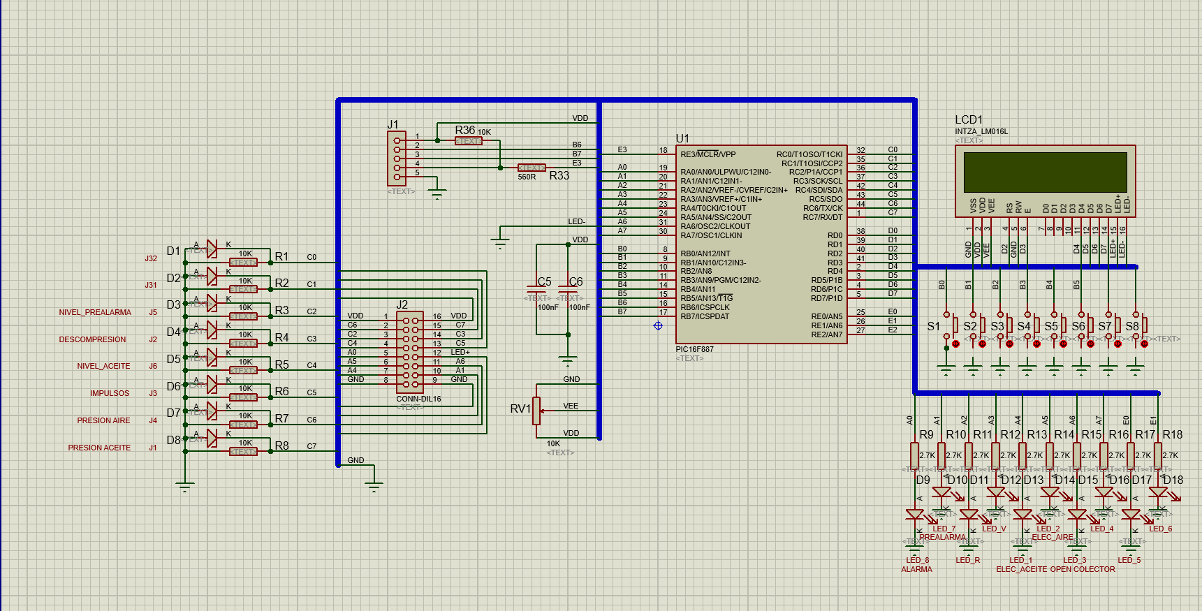

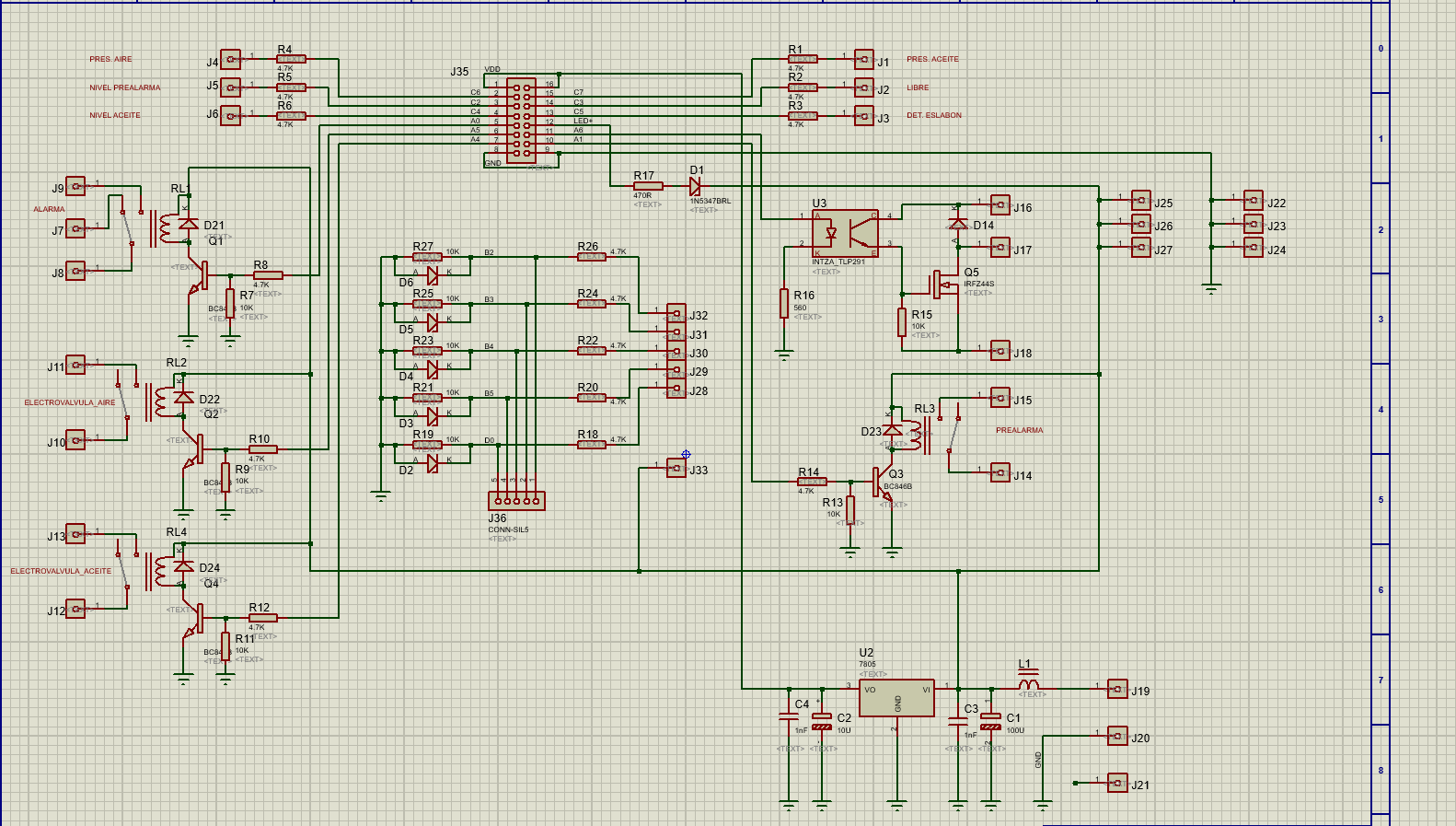

Buenas, soy totalmente nuevo en este tema y adjuntado los esquemas que me dejo el antiguo compañero como implementarías los cambios que me sugieres?
El tema es que las tarjetas las van a fabricar pronto y en caso de que haya algún cambio se lo tendría que enviar para implementarlo en la nueva fabricación.
Por otro lado, la tensión llegaría al A/D del pic18F46K22Aunque en el esquema veais un (pic16f887)y entonces según el valor pues ya ejecutaria el programa.
Para ello deberia de liberar alguna entrada de un pulsador puesto para futuras ocasiones

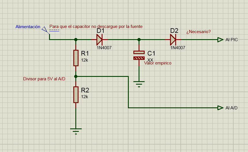

Te muestro mi idea más o menos, no puedo detenerme a calcular pero es simple. Con un divisor resistivo hacés llegar 5V a un analógico que se debe leer seguido, un diodo para evitar la descarga del capacitor en la fuente, el capacitor como fuente al corte, otro diodo para que no se descargue el regulador (no sé que tan necesario sea según valores que se usen, y al regulador. Cn energía se carga el capacitor y se alimenta el regulador, si falta el capacitor debe sostener el sistena un tiempo determinado por el consumo del sistema, el A/D "avisa la" caida de tensión en el divisor y se guardan los datos instantaneos en la eeprom. Más o menos es eso.  Algo más complicado sería con una pila recargable.

Te muestro mi idea más o menos, no puedo detenerme a calcular pero es simple. Con un divisor resistivo hacés llegar 5V a un analógico que se debe leer seguido, un diodo para evitar la descarga del capacitor en la fuente, el capacitor como fuente al corte, otro diodo para que no se descargue el regulador (no sé que tan necesario sea según valores que se usen, y al regulador. Cn energía se carga el capacitor y se alimenta el regulador, si falta el capacitor debe sostener el sistena un tiempo determinado por el consumo del sistema, el A/D "avisa la" caida de tensión en el divisor y se guardan los datos instantaneos en la eeprom. Más o menos es eso.  Algo más complicado sería con una pila recargable.  - Tienes que ingresar para ver archivos adjuntos -
Entiendo basicamente lo que me explicas,lo que si veo es que el A/D puede enviarme directamente la señal digital al PIC informándome de una caída de tensión y de esa manera no tengo porque utilizar una entrada analogica en el PIC. En ese caso supongo que no deberia de utilizar el D2 y llevar la señal al PIC
El problema es que nunca he utilizado un A/D y estoy realizando alguna prueba en el proteus con el MCP3001 y stoy un poco perdido.
Cual es el tipo mas utilizado normalemente para este tip de circuito?

Creo que no has cogido bien la idea que te ha sugerido Santiago.
Si optas por esa opción SI o SI tienes que utilizar una entrada analógica del pic. Según su esquema, del condensador C1 o del cátodo del diodo D2 debes de llevar esa línea al pin de alimentación del pic.
Además tienes que llevar la unión de las resistencias R1 y R2 a la entrada analógica.
Si la alimentación del circuito propuesto es de 5V, en la unión R1 y R2 tendrás aproximadamente la mitad, es decir 2,5V que variara un poco dependiendo de la tolerancia de las resistencias. Este es el valor que tiene que leer el pic y cuyo valor usando el A/D del pic (si dispone de esa función) será guardado en un registro (el que desees).
 Luego el valor de este registro lo debes de comparar con un valor determinado, deberás probar cual es el más idóneo para tu aplicación y si ese valor es menor que el de comparación debes escribir rápidamente en la eeprom.
Digo rápidamente porque si desaparece la alimentación, el condensador C1 te va a mantener durante unos instantes la alimentación del pic y así dar tiempo a que guardes los datos necesarios.
El valor de la capacidad de C1 dependerá del tiempo que necesites para el guardado de datos. También si el tiempo estimas que es grande puedes sustituir el condensador c1 por un componente llamad "Supercondensador" que tiene una alta capacidad de almacenamiento y de faradios. Aunque eso si son un poco carillos.
F.

Como te dice Fermín la idea es anticipar en el A/D la ausencia de alimentación, lo que se hace en la tensión que brinda la fuente principal, la que alimenta al regulador. El divisor resistivo es a modo de adaptar una tensión mayor (12V por ejemplo) al valor aceptable a la entrada sensora. Los diodos evitan el "retroseso", cuando la fuente sea tambien una carga al no tener tensión, y descarga del capacitor, lo que dá duración mayor a la descarga y solo puede ser alimentando al circuito. Es solución económica.

Pues al haber leido Al (habia interpretado Analog Input) PIC y ¿necesario?, habia pensado que se descartaba la opcion de llevar la señal analogica al PIC y pasarla por un Analogico/Digital y que esta enviase la señal al PIC informando que habia una bajada o corte de tension para poder guardar los datos en la eeprom.
Sin entrar en conceptos de programacion,ya capto la idea que me habeis planteado. Solo me faltaria decidir el valor del condensador para saber cuanto tiempo tendria para guardar los datos antes de que se descargue y no llegue tension al PIC.
Muchas gracias por vuestra ayuda y seguiremos en contacto

1- Es mas sencillo usar un comparador que el A/D, Usen el comparador interno del PIC, necesitas el divisor resistivo y configurar en el PIC la referencia de tension y el comparador, podes usar una interrupcion para cuando se detecte para asi ejecutar lo del grabado de la EEPROM
2- Es muy probable que esto NO funcione, todo depende de que tan rápido descargue la fuente respecto a la alimentación del micro.
Si ambos caen por igual (porque no hay demasiado consumo) en la fuente, entonces no tiene sentido plantearse esta solución, a no ser que uno ponga un capacitor muy grande para el micro.

Buenos dias. El capacitor debe ser acorde al consumo según decís y ya habiamos comentado, encontrando su valor casi en modo empírico. Creo más manejable el A/D, podés variar el divisor y llevarlo hasta casi el suspiro en el disparo, eso dependerá de la fuente usada y lo estable que sea. Pero el comparador es una buena solución tambien. El diodo impide que la fuente sea carga del capacitor, aún en estado de falta de tención por lo que creoo que el capacitor aguantaría el Pic, habrá que ver el tema de enviarlo a dormir o no para que no continúe ejecutando el programa, en eso quizá aventaje el comparador. En fin, 2 soluciones a estudiar y probar.

El comparador tiene mas ventajas.
Si usas el AD, tambien tenes que poner una referencia externa de tension, ya que si el VCC baja y estas usando este valor como refencia de tension, entonces  tu lectura en vez de bajar, se mantendra aproximadamente en el mismo lugar.
Pero con el comparador podes activar la referencia fija de 0.6V que posee y usar esa, que es independiente de VCC (siempre en un rango por supuesto).
Solo necesitas ajustar el divisor para que a la salida te de aproximadamente superior a 0.6V. El comparador no consume mucha corriente de entrada si es lo que te preocupa.

La verdad que no veo ese problema, ya que lees el valor A/D y si es menor a Xv determinás que ha caido la tensión debajo del nivel critico fijado, solo necesitás 1 pin A/D pues la referencia es el 0V de masa. lo interesante de este sistema es que podés variar el punto sin programar denuevo.
