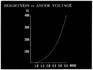

En la siguiente figura puede verse como varía el brillo o luminancia del Tubo en función de la tensión de Ánodo, lo que hace variable (dimmerizable) el brillo del tubo. Normalmente el control de brillo de un display numérico construido con estos Tubos se lograba con un reostato en el circuito primario del transformador de su fuente anódica, hoy con una alimentación switching variable supongo se lograría el mismo efecto.

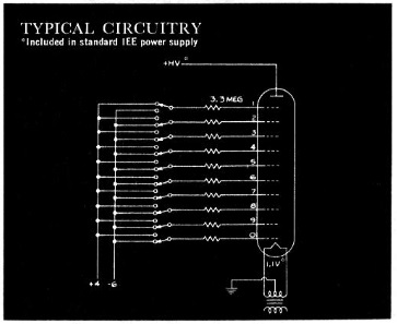

En la siguiente figura se muestra el circuito típico de testeo del Tubo NIMO.
Como en todo tubo de rayos catódicos, la corriente de haz se controla con la tensión del electrodo Grilla o reja. Como se ve en la figura, una tensión de Grilla de -6 Voltios respecto del Cátodo producirá la repulsión de los electrones del haz, llevando la corriente del Tubo al corte y apagando el brillo de la pantalla. En cambio una tensión de Grilla de +4 Voltios respecto del Cátodo permitirá el paso pleno de los electrones del haz y el brillo máximo de la pantalla del Tubo.
Cuando la Grilla de control sea negativa, su efecto de repulsión electrónica hará que la  corriente de haz de su cañon catódico sea nula. Cuando la Grilla sea positiva tomará unos pocos microamperes de corriente del haz, por lo cual debe usarse una resistencia de limitación de corriente de Grilla de un valor mínimo de 1 MegaOhms.
(27.9 kB, 363x297 - visto 710 veces)

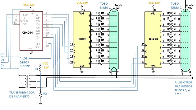

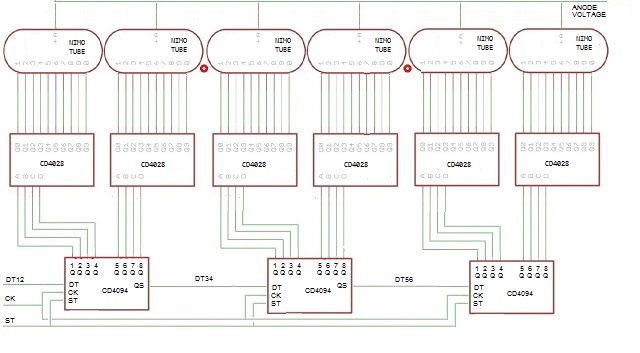

Continuando con este desarrollo, les cuento que como interface entre el PIC y los Tubos del Display, utilicé la técnica de registros de desplazamiento y decodificadores BCD que me anduvo bien en otros proyectos.
El decodificador BCD a decimal que utilicé es el CD4028 y su funcionamiento es simple, tiene 10 salidas y cada una se activará de acuerdo al código BCD de sus entradas. La alimentación será de 12 Voltios, de modo que con una polarización catódica de los Tubos de 6  Voltios, las 10 salidas del deco atacarán las 10 Grillas con +6 Voltios (tensión grilla-cátodo) cuando la salida está activa y encendiendo el dígito del Tubo, y con -6 Voltios (tensión grilla-cátodo) cuando la salida se desactiva y el dígito del Tubo se apaga. Claramente habrá un deco por cada Tubo.
Los códigos BCD de entrada a los decos los proveerán registros de desplazamiento o conversores serie/paralelo de 8 bits  tipo CD4094, entonces habrá un CD4094 por cada dos CD4028. Como el Reloj será de seis dígitos (Hora: Minutos:Segundos ó Año:Mes:Dia) usará seis CD4028 y tres CD4094. Los tres registros estarán en cascada y los datos entrarán en serie desde el PIC.
De acuerdo a esto, el circuito para dos Tubos (dígitos) es el siguiente:
(76.54 kB, 640x360 - visto 721 veces)
Y el diagrama para seis Tubos (dígitos) será:
(64.69 kB, 640x353 - visto 709 veces)

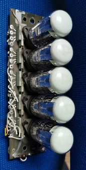

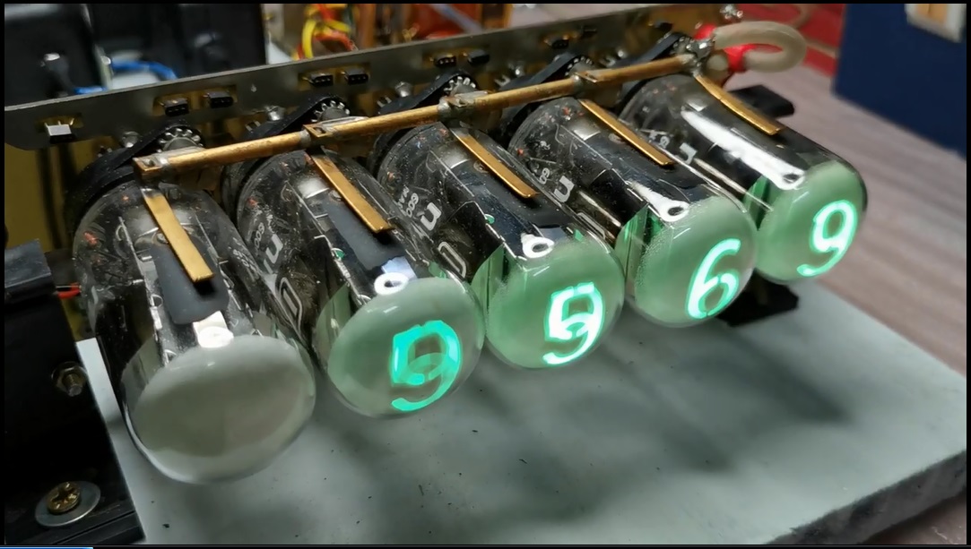

Continuando con este proyecto, adjunto una foto de las primeras pruebas de los Tubos aún con su circuiteria original, la cual cambié por la detallada arriba.
(166.37 kB, 1083x613 - visto 751 veces)

Como puede verse en las fotos, la placa de Tubos posee cinco Tubos NIMO o sea que falta uno para completar los seis dígitos necesarios para mostrar con dos dígitos cada uno, los tres valores de Hora, Minutos y Segundos en el modo Reloj, ó Día, Mes, Año en el modo Calendario. Y además como dije arriba, también mostrará Longitud y Latitud en el modo de Posicionador Geográfico.
Como estos Tubos son reliquias escasas y caras, la solución del sexto dígito será utilizar un Tubo especial (no NIMO) llamado de "medio dígito" que solamente mostrará un "1" o estará apagado.

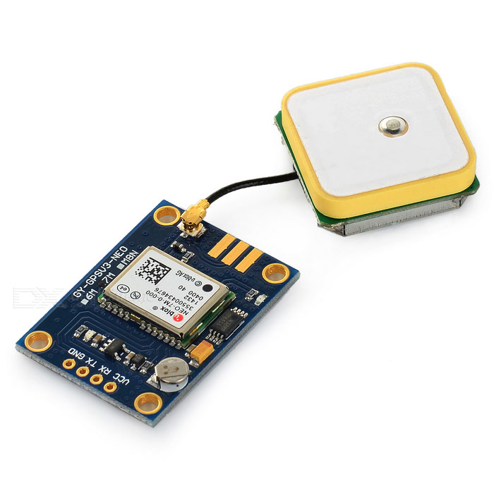

Pasaré ahora al estudio del módulo GNSS (GPS) que le suministrará la info al PIC, que procesará y  mostrará en el Display.
El módulo como ya adelanté, será un receptor y procesador de señal GNSS (Global Navigation Satellite System) marca Ublox modelo GY-GPSV3-NEO-M8N de octava generación (8G), que fue liberado para uso civil en 2018 (hasta 2018 la Ublox 8G  era de uso militar (drones), hoy es de uso militar la Ublox 9G)
El módulo en su placa de evaluación con su antena integrada:
(61.62 kB, 700x700 - visto 673 veces)
Sus características principales son las siguientes:
UbloxCompact 8th generation GPS/GNSS receive/processor GPS module‎ GY-GPSV3-NEO-M8N breakout board general features:
 - 72-channel u-blox M8 engine GPS/QZSS L1 C/A, GLONASS L10F, BeiDou B1 SBAS L1 C/A: WAAS, EGNOS, MSAS Galileo-ready E1B/C (NEO-M8N)
- SuperSense Indoor GPS, -167dBm
- On-board Ultra low noise 3.3V voltage regulator and RF filter for noise blocking
- I2C (SDA,SCL) and Uart (Tx,Rx)
- Triple band GPS, Glonass and BeiDou antenna
- Triple band Band Pass filter
- Triple Band LNA
- U-center GPS Evaluation Software
- Extensive visualization and evaluation features
- Supports AssistNow Online and AssistNow Offline A-GPS services
- 1 TTL UART port, 1 I2C port
- Time pulse LED
- Battery for HOT module start and settings storage
- Build-in HMC5983 Compass
- Dimensions: 33*33mm hole distance 22x22mm
- Fully assembled and ready to use

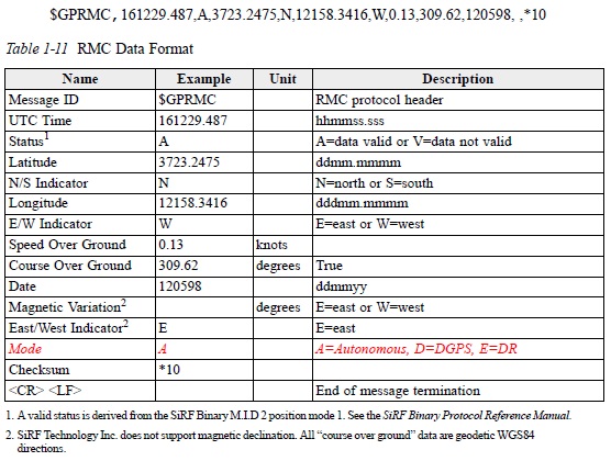

Aquí el uC se comunicará con el módulo por medio de su interface serial USART, utilizando el protocolo universal NMEA por medio del cual recibirá los parámetros de tiempo necesarios para actualizar su indicación de Hora, Minutos y Segundos,  de Dia, Mes y Año, y de Posición.
El protocolo NMEA es un estandar de comunicaciones jerárquico bidireccional (master-slave) para equipos electrónicos marítimos introducido en USA en el año 1983 y actualizado en los 2000s. Su manual de referencia puede verse aquí:
https://drive.google.com/file/d/1RhDY-q_ySYCkBr4vmcCsvrs7YXQbilkR/view?usp=sharing
El módulo NEO-M8N dispone entre otros de ese protocolo, que utiliza comunicación serial asincrónica (normas RS422/RS232) entre un dispositivo "hablador" (master ó talker) y uno o varios "escuchas" (slave ó listener).
Los parámetros de comunicación serial normalizados son los siguientes:
Baud rate: 9600
Number of data bits: 8 (bit 7 is 0)
Stop bits: 1 (or more)
Parity: none
Handshake: none
El formato general de los mensajes del protocolo NMEA  utiliza exclusivamente caracteres imprimibles en formato ASCII de 8 bits, comenzando el mensaje con el signo $ (pesos) y terminando con CR (carriage return) y LF (line feed)
El formato general del mensaje que recibirá el PIC será el siguiente:
 $TTSSS,D1,D2,...<CR>,<LF>
Donde TT es el identificador del dispositivo Master que envía el mensaje (dos letras), SSS es identificador de mensaje (tres letras) , y D1, D2, etc. son los datos que eventualmente acompañaran la respuesta.

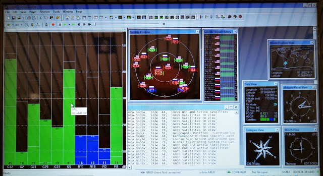

Entonces continuando, para testear el módulo  NEO-M8N, conocer sus características principales y elegir el mensaje a utilizar para obtener los datos, utilizaré la aplicación provista por el fabricante, la U-Center v20.01 GNSS Evaluation Software for Windows
cuya vista principal se ve asi:
(96.38 kB, 640x349 - visto 643 veces)

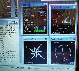

Como se vé,  la aplicación brinda toda la información en tiempo real que provee el módulo NEO-M8N. Le daremos un rápido vistazo a sus ventanas.
En la linea de abajo se lee que el módulo está conectado al Computador por la interface serial COM6 a 9600 baudios y que utiliza el protocolo NMEA.
De izquierda a derecha en la pantalla de la aplicación aparecen distintas ventanas con información variada.
La primera ventana muestra los satélites GNSS recibidos, su rótulo y nivel de señal, los 6 de letra G son GPS (USA) y los 4 de letra R son GLONASS (Rusia), los Verdes están OK recibidos normalmente, los Azules están en proceso de adquisición, y en los Rojos se ha perdido la señal.
Luego está la ventana de Satellite Position que muestra la constelación visible y su posición relativa, luego la ventana de Signal History que indica el historial de señal, sus rotulos y las banderas de nacionalidad de los distintos satélites visibles.
Luego aparecen las ventanas de Data View, Altitude, Compass y Watch (Reloj) que se muestran con mas detalle aquí:
(58.64 kB, 320x287 - visto 667 veces)

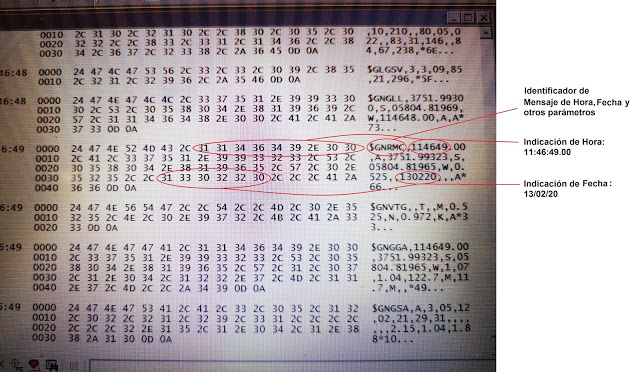

Por último aparece la ventana de Consola que muestra los mensajes en formato NMEA que se reciben del módulo y que proveen toda la información para actualizar todas las ventanas.
Luego de este vistazo a las pantallas de la aplicación U-center de test y control, veremos cual mensaje de la gran variedad que envía el módulo será el requerido para que el uC rescate la info de Hora,  Fecha y Posición necesaria para mostrar en el Reloj.
El mensaje seleccionado será el $GNRMC, cuyo formato será:
(101.17 kB, 556x420 - visto 622 veces)
El mensaje a procesar entonces será el que tenga el encabezado $GNRMC, (24-47-4E-52-4D-43-2C en Hexa)  cuyos datos se marcan en la siguiente captura de consola y será la info que el PIC deberá extraer.
(96.46 kB, 640x372 - visto 665 veces)

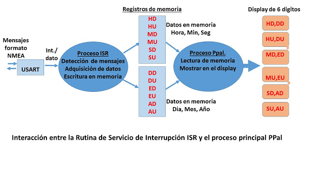

El siguiente diagrama muestra la interacción entre la ISR y el PPal
(58.54 kB, 640x360 - visto 609 veces)
La USART recibe los mensajes NMEA del módulo y dispara la ISR con cada caracter (dato) recibido, identifica el encabezado del mensaje y almacena los datos en registros de memoria. el PPal lee esos registros, procesa los datos como veremos luego y los muestra en el Display.
El Display como ya vimos es de seis digitos y mostrará alternativamente Hora, Minutos y Segundos, y Mes, Año, Dia.
En la figura, HD y HU corresponden a Hora Decenas y Hora Unidades, MD y MU a Minuto Decenas y Minuto Unidades, y SD y SU a Segundos Decenas y Segundos Unidades. Lo mismo ocurre con la Fecha y DD,DU, ED,EU y AD,AU (la E la uso para Mes pues la M ya esta usada). La info de Posición no esta en el diagrama pero se obtiene en forma similar.
La ISR de la USART sigue el modelo de "maquina de estados", o sea tiene una variable de estado que le indica en que punto del mensaje está y que debe hacer con  el dato recibido.

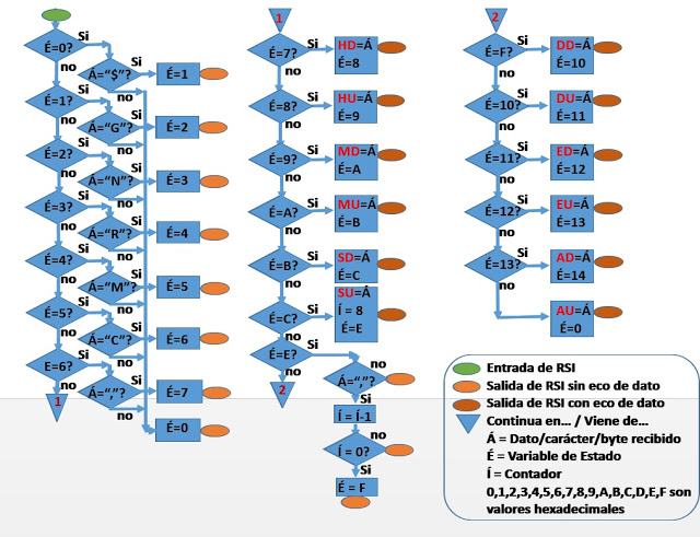

(112.55 kB, 640x491 - visto 620 veces)
El proceso ingresa por el punto Verde y en la primera columna sigue el encabezamiento de mensaje $GNRMC y avanza la variable de Estado (É) comparando el dato recibido (Á) con los caracteres del encabezamiento. Cualquier comparación que no se cumpla en el seguimiento del encabezado de mensaje $GNRMC abortará la secuencia volviendo al Estado de Reposo (É=0)
Si se alcanza el estado É=7 significa que el mensaje fué identificado con exito y comienza en la segunda columna la adquisición de los datos en los registros de memoria.
Al final de esta columna se habilita un "contador de comas" para que la ISR saltee los parámetros que trae el mensaje y que no interesan, las comas son los separadores de parámetros y son constantes.
Por último en la tercera columna se recojen los datos de fecha y finaliza la secuencia exitosa de la ISR, volviendo al Estado de reposo y comenzando de nuevo con la detección del encabezamiento.
Luego con el código del programa aclararé más detalles.
