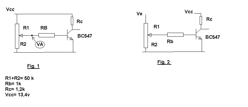

hola, como ando con tiempo queria probar distintos esquemas, "limpiarlos en mi cabeza" como para tenerlso seguros para cuando necesite algo asi.
y ahora me puse con lo siguiente:
quiero que un transistor conduzca o se abra con un valor de tension de entrada que yo elija, pero que lo haga  con la minima variacion, digamos como si fuese la curva de un zener.
o sea:
si tengo 12 vcc
y quiero ajustar a que conduzca cuando la V. entrada ( que estoy sensando ) sea de 7 v , pues lo que quiero es que con 7,2 v se sature y con 6,8 v este abierto ( es una idea aproximada) .
el asunto es que hasta ahora, pues necsito una variacion mucho mayor y no me gusta.
les muestro lo que he hecho:
Fig. 1 :
todo ok :
VA........VCE .......NOtas comentarios
0..........13,4...........abierto
0,25.......13,4
0,48.......13,4
0,58.......13,3..........comienza
0,7...........6
0,75........0,22.........saturado
partiendo de esto paso a la FIG. 2
( vcc = 18 v )
R1.........R2......Ve..........VCE.....NOtas
56K.......5k......8...........18.........abierto
......................8,7..........18
......................9,2...........18
.....................9,9............17,3...........comienza a conducir
.......................10,7........16
.........................12,55........10
.........................15,7..........1..........conduce
como ven, la variacon de Ve necesaria es de  5,7 v , muchisima
y ahi es cuando la cosa no va tan bien, claro, me di cuenta que si pongo un divisor que me reduce la VE a 1/10 en el punto VA , pues eso :
si quiero una variacion de 0,3 v en VA necesitare una variacion de 3 v en VE .
y no quiero que para el cambio deba variar tanto Ve ...
¿ alguna solucion ??
NOTAS:
1 ---- baje R1 y R2 mucho y se redujo la variacion necesaria a 2,3 v , aun mucho
2 ---- usar un darlington  no me hizo la diferencia
3 ----reducir la relacion entre R1 y R2 obvio que si me hace , pero eso depende de el valor que quiera para el cambio
en fin, con un comparador es obvio que consigo lo que quiero , pero no quiero usar un ci, la idea es ver si lo logro con un transistor o 2 .
cualquier ayuda se agradece.

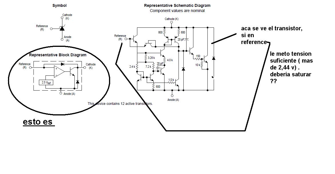

hola, busque un tl431 y lo use, como si fuese un transistor ( que lo es, por el esquema, es un T. con un comparador en la base, asi que , deberia ) ..
lo probe y pues ok, con minima variacion en la entrada ya pasa el transistor de corte a saturacion.
el unico tema raro es que , nunca tengo VCE = 0v.... , lo minimo es 2 v o 1,8 v .
busque en la datasheet, pero bueno, tampoco soy un experto con las datasheets.
es solo curiosidad, asi y todo sirve.

hola, la verdad, no logro ver por que entre K y A quedan siempre 2 v .
asi como lo estoy usando yo es como si fuese un transistor, que para eso esta el esquema en la data.
yo no lo uso como un shunt
Re:ayuda circuito simple con transistor
« Respuesta #7 en: 03 de Diciembre de 2020, 23:45:28 »
Mirá el 1er diagrama.   Cuando la tensión del colector es menor de Vref-Vd  (Vd es la tension con que te conduce el diodo) y te tiende a tirar abajo la tensión en Vref.   Cuando Vref es menor de 2.5V el transistor de salida no conduce y cuando es mayor si --> el equilbrio se da con Vref=2.5V y obviamente Vcol = Vref-Vd
En el 2do diagrama (el del circuito) ese diodo es la juntura colector-base del primer transistor a la izquierda.
si, ese diodo, ahora caigo, .. por ahi debe ir la cosa, agradezco muchisimo que me hayas orientado.

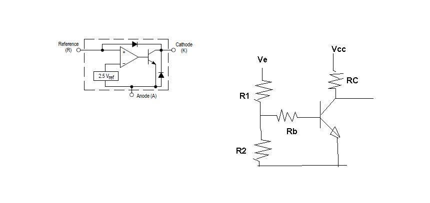

hola, gracias por tu tiempo , pero ambos videos son "mas de lo mismo" .
estoy con tiempo y me pongo a probar las cosas, en ambos videos explican lo mismo y desde la perspectiva de el "diodo zener programable" .
yo arme el circuito como un transistor ( mi primer figura) Y VA PERFECTO!!!! solo con la limitacion de que la VCE minima sera de 2 v , en estado saturado.
pero logro algo que no he logrado con ninguna configuracion de 2 transistores, ni tarlington ni nada:
que pase de corte a saturacion con solo mV de Ve .
pàra mi fue un exito , y lo agendo como un componente mas util, no solo como diodo zener programable, sino como lo que es :
un transistor con un comparador en la base, que me hace ese cambio abrupto de corte a saturacion.
ya me ha pasado con algun otro componente que al analizarlo mas ampliamente me  ha permitido darle mas usos.

mira, en las pruebas que hice , usandolo como un transistor:
Ve.............Vs...........que pasa?
13,14.....:18,5.......T. abierto
13,42.......18,4..........abierto
13.47.......2v...........saturado .... VRb = 0v
17...........1,86........saturado.......VRb = 0,3v
y ahora, gracias a tu explicacion comprendo por que comienzxo a tener una corriente por RB , no es que la entrada consuma ( es un comparador ) , es corriente que se va por el diodo que mencionaste...
lo importante es que tengo en un "3 patas" un comparador, con salida a transistor.
joya !!!!

si, eso , la acabo de ver... y dice claramente lo de los 2v minimo VCE !!!!!
a veces yo algunos componentes lso dibujo de manera distinta a lo tradicional, segun el uso que les de .
por eso este TL431 si lo voy a usar como un T , lo simbolizo  como un NPN, sino, me confunde la cabeza.
ya me ha pasado con otros componentes .
lo interesante por lo menos para mi es que me es mas "rico" el hacer pruebas reales y no con simulador ( lo use en el pasado, pero ya le perdi de nuevo la practica) y asi siento que aprendo mas.
en el esquema que has puesto meten la entrada directo asi que comparara con 2,44 v.
lo flexible es el dibujo que yo hice , con un divisor de tension, de este modo se puede sensar la tension que uno desee o digamso comparar con el valor que uno desee .
la diferencia con el uso de T . es lo que puse antes: este TL cambia de manera bien abrupta, pero los T. tienen su parte lineal, y si encima venimos de un divisor, eso se acentua.
