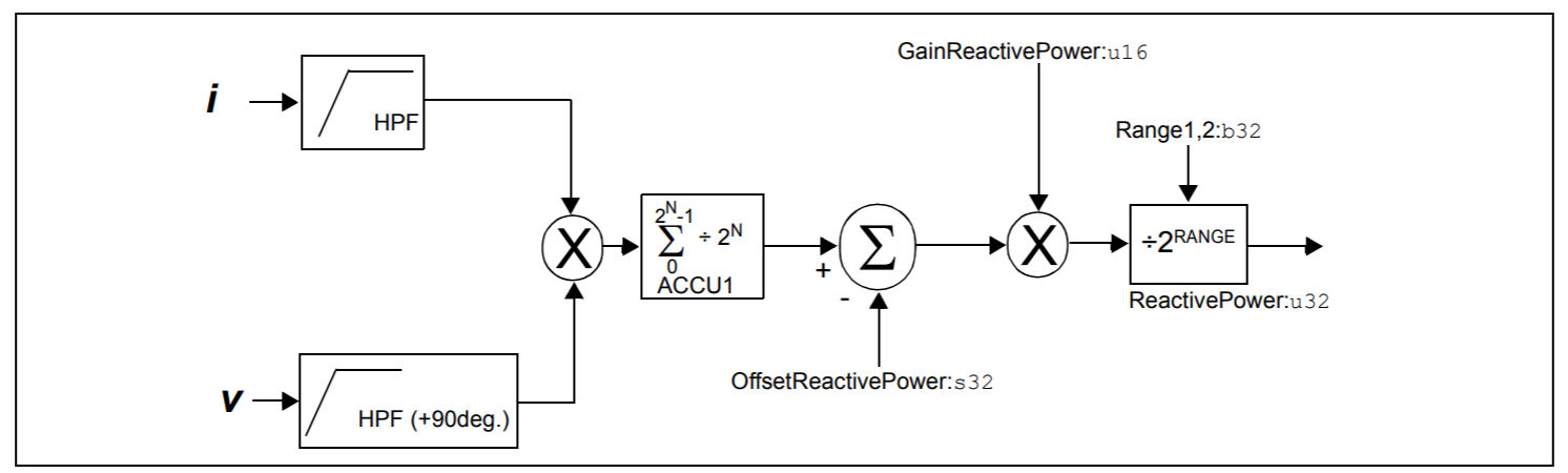

Lo que no me queda claro aun es como sacar la reactiva:
(57.44 kB, 1492x450 - visto 833 veces)

Las fórmulas las puedes sacar de ahí.
La D es la distorsión armónica que agrupa toda la potencia debida a los armónicos. No es necesario calcularla si utilizas las fórmulas anteriores.
La potencia reactiva puedes sacarla de la fórmula siguiente:
  Q = raiz( S^2 - P^2 )
Re:Valor RMS no concuerda.

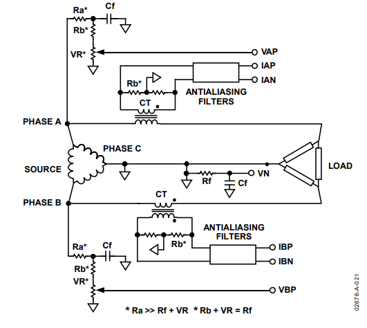

Me he lanzado a diseñar un "electricity meter" para sistema trifásico a 3 hilos, es decir sin neutro.
lo primero es estudiar como se va a conectar, donde. Pues el donde esta claro, siempre será para una carga desequilibrada, ya que dudo que existan muchos casos de aplicaciones reales de cargas equilibradas.
En este caso, mi duda no es la electrónica ni la adquisición de los datos si no la manera de tratarlos posteriormente o que datos tomar.
En internet solo veo ejemplos de medidores con el neutro accesible, cosa que no es el caso.
y si veo los métodos de los vatimetros, veo que para medir la potencia activa colocan los vatimetros creando un neutro artificial y para la reactiva colocando los vatimetros leyendo la tensión de linea.
Como el sistema que yo quiero crear no voy a estar cambiado la conexión, la pregunta es:
En un sistema a 4 hilos se mide la tensión de fase y la intensidad de linea y se calcula:
Pactiva = 1/n *sumatorio(V(n)*i(n))
Preactiva = 1/n*sumatorio(V(n-n90º)*i(n)
Sería lo mismo medir tensión e intensidad de línea y calcular:
Pactiva = 1/n*sumatirio(V(n)/sqrt(3)*i(n))
Preactiva = 1/n*sumatorio (V(n-n90º)/sqrt(3)*i(n)
Con 3 hilos se usan solo 2 wattimetros:
(11.45 kB, 288x175 - visto 791 veces)
Ojo:
Pactiva = 1/n *sumatorio(V(n)*i(n))              Vale con cualquier tipo de señal.
Preactiva = 1/n*sumatorio(V(n-n90º)*i(n)    Vale solo con señales senoidales.
Debería ser:
Pactiva1 = 1/n*sumatorio(V1(n)*i1(n))
Preactiva1 = 1/n*sumatorio (V1(n-n90º)*i1(n)
Pactiva2 = 1/n*sumatorio(V2(n)*i2(n))
Preactiva2 = 1/n*sumatorio (V2(n-n90º)*i2(n)
Pactiva = Pactiva1 + Pactiva2
Preactiva = Preactiva1 + Preactiva2
Pero de nuevo, eso vale solo con tensión y corriente senoidales.
1- Lo mas sencillo es con tensión y corriente senoidales --> Basta medir los valores de tensión/corriente pico o medio + el desfasaje.
2- Con tensión senoidal o baja distorsión y corriente poliarmónica  (lo normal)  basta hacer pasar por un filtro pasa banda (corrigiendo el desfase) y aplicar el item anterior.
3- Con tensión y corriente poliarmónica no queda otra que muestrear sincronizado con línea (filtro antialias primero) a una frecuencia acorde a la máxima armónica de interés y  hacer toda la chorrera de cálculos.
Pensando en un uso personal, el método a elegir depende de cuanto distorsionadas sean las señales.
Pensando en un uso comercial, el método a elegir depende de con qué instrumento te lo va a contrastar, porque para el cliente si no marca lo mismo es porque está mal.

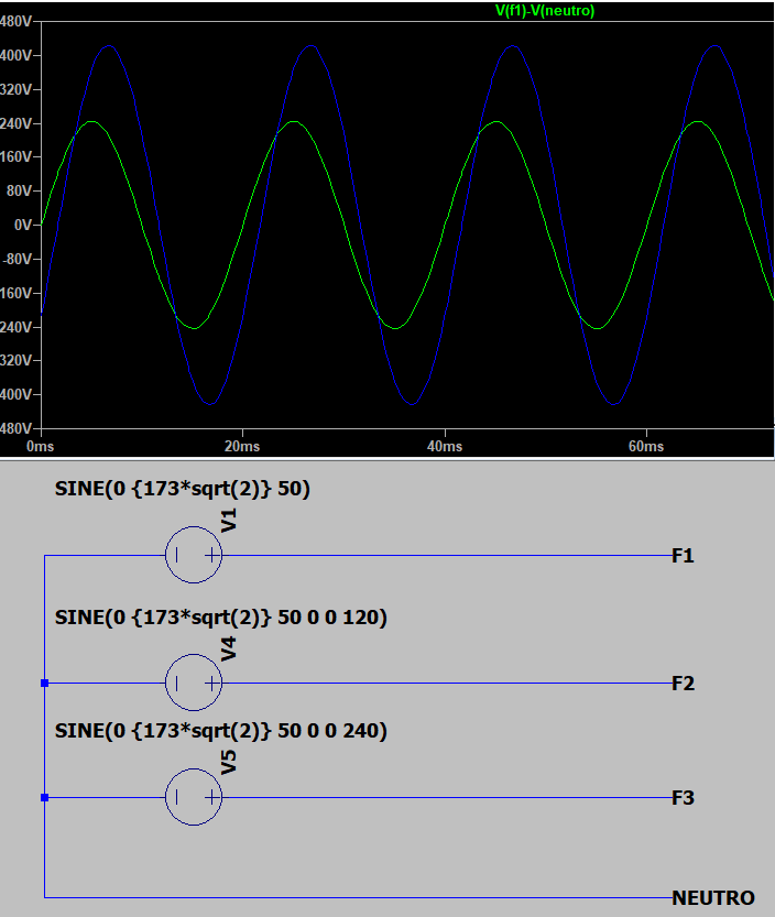

¿Cuando indicas V(n), es indistinto tomar la tensión de línea que la de fase?
lo digo por que mi primera idea fue usar los ejemplos que veo con neutro pero usando la tensión de línea, pero veo que existe cierto desfase:
Verde: tensión de fase VF1-Neutro
Azul: tensión de linea VF1-VF2.
Si hay desfase entre las tensiones de linea y fase no creo que se pueda usar la misma formula, o si?
(23.2 kB, 704x833 - visto 720 veces)
Lo que llevo pensado del proyecto ahora mismo es usar un ads131M06(https://www.ti.com/lit/ds/symlink/ads131m06.pdf?ts=1612206031623&ref_url=https%253A%252F%252Fwww.ti.com%252Fdata-converters%252Fadc-circuit%252Fprecision-adcs%252Fproducts.html)
Es un adc que puede tomar muestras simultaneas para que no exista desfase entre las medidas, y usar algún micro decente para los cálculos, algún M4 con FPU.
Las formulas las tome de la hoja de datos. También incluye un ejemplo de aplicación de "Power Metrology" pero como en todos los casos que veo, el sistema es con neutro...He mirado también circuitos de microchip, analog devices, renesas, nxp, notas de aplicación, diseños de referencia....pero todo es para sistemas con neutro.
Hasta ahora había pensado en crear un neutro artificial, ponerlo como la referencia de mi sistema y medir así la tensión de línea y usar las formulas que vienen. pero ese neutro artificial estará falseado por las tolerancias de las resistencia, bobinas y demás chismes no ideales.
Si puedo hacerlo con el método de Arón, solo necesitaría 4 entradas (2 tensiones y 2 intensidades), en vez de 6 y podría usar mejor el ads131m04 que es mas barato.
« Última modificación: 01 de Febrero de 2021, 16:47:20 por juaperser1 »

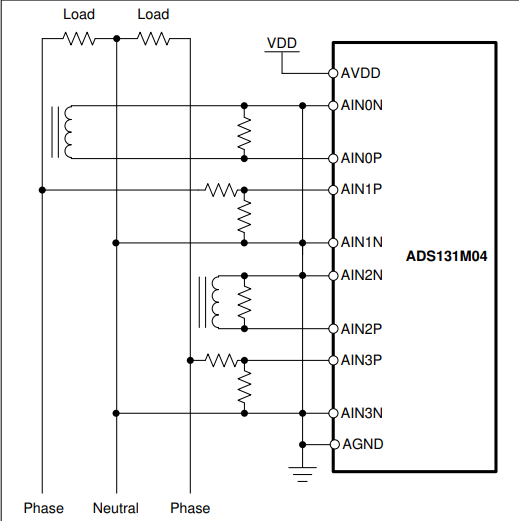

Otra idea,
¿Un medidor de potencia para un transformador de fase partida (split phase) viene a ser un medidor por método de aron?
En el método de aron usa una de las fases como si fuera un neutro, que viene a ser lo mismo que 2 fases y un neutro:
(27.99 kB, 519x521 - visto 772 veces)
En teoría es lo mismo, pero sin estar seguro de si se pueden usar las mismas formulas, por el desfase entre tensión de linea y tensión de fase.
