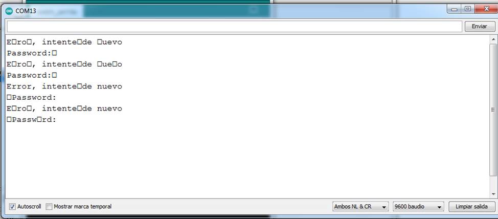

soy muy novato en esto de la comunicación serial, buscando seguir las sugerencias tome un ejemplo de código de este foro para realizar la comparación, dejo el código, (ademas de esto podrían explicarme por favor por que al recibir los datos aparece una basura en forma de cuadritos),tambien dejo la imagen.

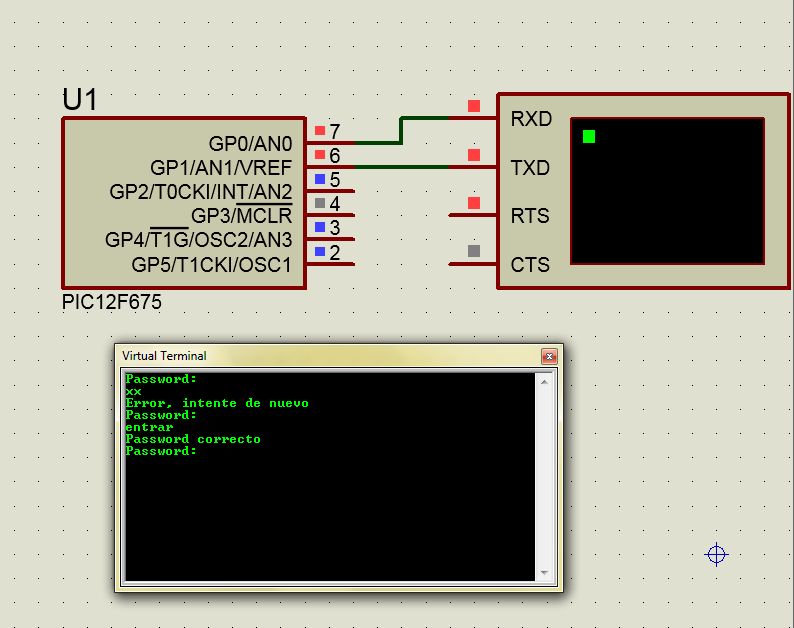

 :?: Pero eso es un ejemplo de cualquier otra cosa, no lo que estabas usando.
Ahi tenés un solo error que es que el GPIO no está en la dirección 0x06 sino en la 0x05
Es decir, en lugar de  #byte portb= 6  debe ir  #byte portb= 5
Los caracteres extraños no es problema del programa sino de configuracion del terminal.
 si , se que al parecer no tiene nada que ver con lo que busco, solo estoy tratando de buscar una solución basada en sus respuestas, y los caracteres raros aun siguen saliendo, me salen con  la terminal de arduino, con realterm y también con terminal v1.93 y en todas muestra esos caracteres raros,

« Respuesta #8 en: 19 de Enero de 2021, 16:51:44 »
Algun problema de configuracion/velocidad de la UART, fijate en el valor hexadecimal de lo que esperas recibir y lo que recibis

« Respuesta #9 en: 19 de Enero de 2021, 17:42:53 »
Primero hacelo funcionar en el simulador. Una vez que marcha, por lo menos sabés que el software está bien.
Después cargalo en el PIC y ves.  Si no, no sabés si el problema es de software, hardware o comunicacion y es mas engorroso debuguear.
