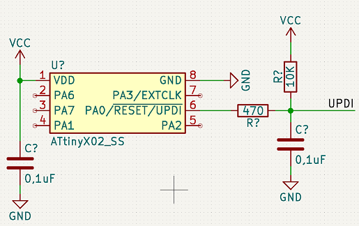

Es la primera vez que voy a utilizar un attiny202, es un micro muy muy simple, pero me surge una duda con el updi, un unico pin para programar, depurar y el reset.
Según veo en la documentación de microchip, este se puede programar con el XIDE y con la PICKIT 4. Pero veo información un poco difusa a la hora de adaptar ese pin, algunos solo colocan una resistencia de pullup, otros ponen otra de linea, otros solo ponen un diodo a 12V  :?
yo solo quiero enchufarle la programadora y trabajar jeje, estaría bien asi?:
