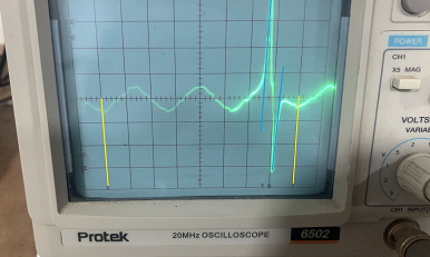

  Os dejo una captura de la pantalla del osciloscopio con la señal de un giro completo del volante de motor:
(174.47 kB, 386x231 - visto 752 veces)
 He hecho dos marcas amarillas representando el ancho de un giro completo. 360º.  El osciloscopio está calibrado a 5v/div y 2ms/div.
 Se aprecia claramente el pico del sensor CKP que he delimitado entre las líneas azules y además, los tres ciclos completos que producen la influencia de los 6 imanes que tiene el volante. Es la señal que NO debería estar ahí pero que se "cuela" en el sensor CKP por que es un volante de aluminio que NO apantalla los campos magnéticos de los imanes. Normalmente son de material ferromagnético, hierro o aleaciones por lo que la señal es prácticamente limpia y recta con el pulso CKP perfectamente definido y no como en este caso que no puedo ni medir bien su ancho de pulso por que está modulada con la otra señal.
  En este caso el motor giraba a 3.750 rpm. Lo que proporciona un periodo de 16 ms y frecuencia de 62,5 Hz.
   La amplitud de la señal "invasiva" a este régimen presenta apenas 5vpp, pero a 6000 rpm por ejemplo, esa señal crece por encima de los 18 vpp.
   El pulso CKP suele ocupar unos 30º de giro que es lo que mide la chaveta ferromagnética que lleva incrustado el volante en el exterior "En el interior como ya expliqué lleva 6 imanes y el estator de 9 bobinas.

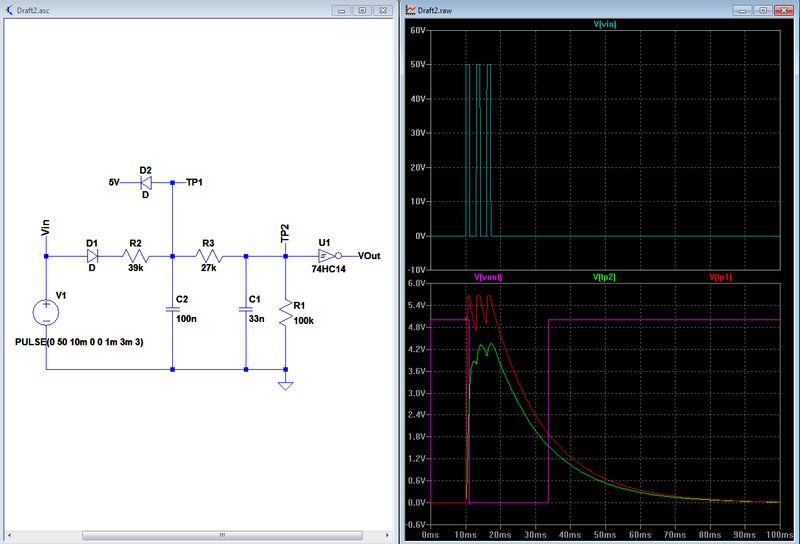

Prueba con este circuito:
(6.22 kB, 409x298 - visto 789 veces)
