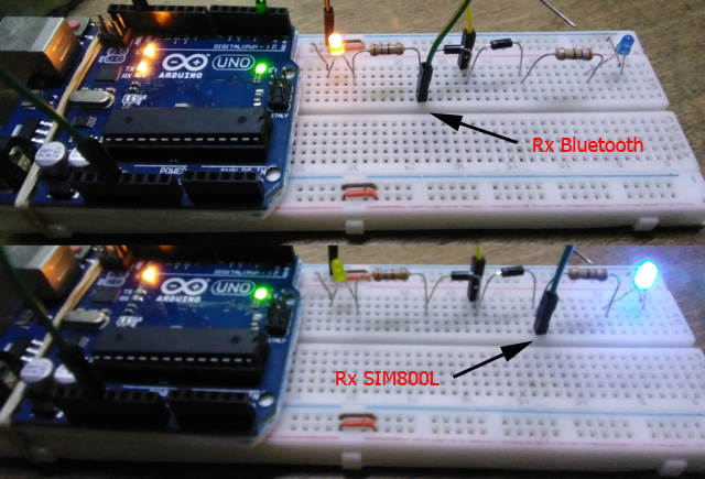

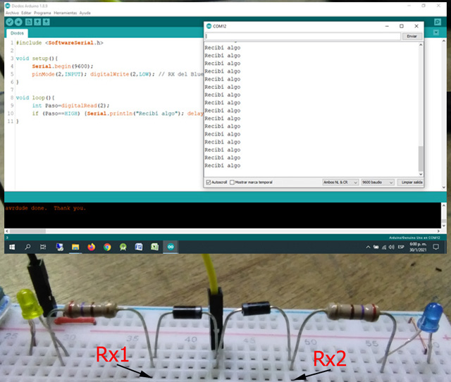

Por todo lo expresado en este APORTE quedo resuelto con los NpN para la Transmisión y los Diodos para la recepción respondiendo como esperaba. Las conclusiones mías luego de esta experiencia es que me sirvió y no quemé nada. Cordial Saludo
Adjunto las imágenes de la prueba de Recepción con los Diodos 1N4001.

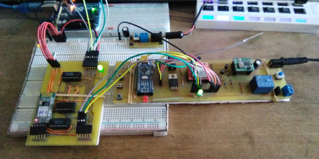

Mis temores y los aspectos vertidos por KillerJC me dejaron pensando una semana y puse manos a obra (desde cero) y encontré en las Compuertas Lógicas una nueva respuesta que realmente; ahora me atrevo a decir que es “mi solución” y quería compartirla contigo.
Quiero contarte que podes conectar dos dispositivos Seriales con una la librería SoftwareSerial.h por medio de Compuertas Lógicas
Esta Interface está alimentada con un Cargador de Celular de 5Vcc  800mA
Te deseo lo mejor y espero que te sea de utilidad como lo ha sido en mi caso. Te mando un gran abrazo y cuidate mucho. COVID anda dando vueltas.

Finalmente terminé esta mañana TODAS las pruebas con respecto a esta interface propuesta; sacando como conclusiones finales las siguientes observaciones.
1.   Si a la interface le vinculamos 2 (dos) módulos Bluetooth HC05 anda perfectamente. Como ya les mostré en el video de arriba. Los mensajes de Entrada y Salida a otro dispositivo (en este caso un Celular) funciona perfectamente.
Pero lo que originó este APORTE; en realidad era poder vincular en mi placa un Módulo Bluetooth y un Módulo SIM800L. Hoy finalmente he terminado con el Test y puedo decirles que:
2.   Si a la Interface Vinculamos un Módulo Bluetooth HC05 (y en el segundo conector) en lugar de un Bluetooth ponemos al SIM800L. (queridas Damas y respetados Caballeros) les digo ANDA!!!,  :-/ carajo ANDA!!! Perfectamente. Con mensajes de Entrada y Salida limpios y completos!!!.
Ahora con una sola conexión (Rx, Tx) de la Librería SoftwareSerial.h podremos recibir y Transmitir desde nuestro Arduino hacia cualquiera de los dos dispositivos; según lo necesitemos. Cuando el módulo SIM800L recibe una llamada Entrante el Ring pone a trabajar el Interruptor que direcciona las Puertas Lógicas.
Ahora sí espero que esto les pueda servir en algún momento. Un Cordial Saludo desde Gualeguaychú.
